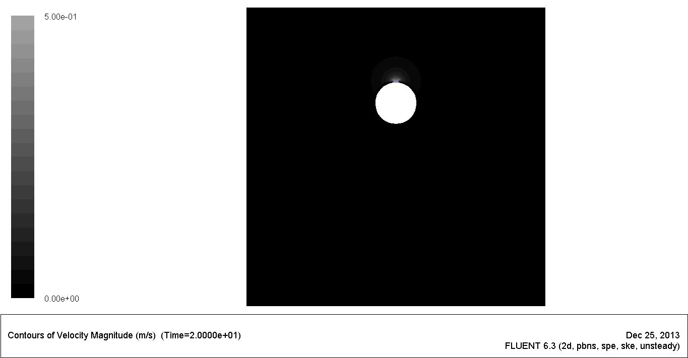

模拟输油管道泄漏,为什么油不往出流呢?泄漏口定义速度入口了,而且有速度啊!

发表于 2013-12-25 09:20:38
回复 6# 周华 的帖子
泄漏之后速度场

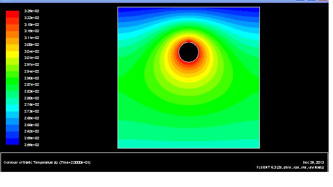

发表于 2013-12-25 09:25:28
回复 6# 周华 的帖子
泄漏之后温度场,与无泄漏时候一样,我觉得油没有进入土壤,不知道怎么回事?谢谢

发表于 2013-12-25 09:42:38
回复 7# 137531081 的帖子
又弄个黑白图片上来,看起来不是很急嘛。
周华
周华
197763
发表于 2013-12-25 09:43:17
回复 8# 137531081 的帖子
你的土壤是怎么处理的?是当作“固体”还是当作“多孔介质”?
137531081
137531081
76
发表于 2013-12-25 09:50:42
回复 10# 周华 的帖子
不好意思,开始不太会弄,土壤当作‘多孔介质’,土壤孔隙度、粘性阻力系数、惯性阻力系数都设置了

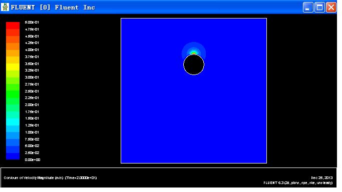

发表于 2013-12-25 09:55:13
回复 11# 137531081 的帖子
再看下彩色的!

周华
周华
197763
发表于 2013-12-26 22:36:39
回复 12# 137531081 的帖子
你再画张流线图出来吧。
