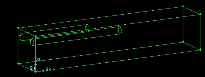

描述:一个巷道,两根通风管,都是直接生成体,研究区域是巷道减去通风管的区域,该区域我已用布尔减运算生成好。
请问:如何对该研究区域划分网格?(我用体网格,Hex与Cooper划分,提示出错)
在下感激不尽啦~

我觉得你这个直接用他默认的方法划分网格就行了,只要把尺寸调小一点。

这个模型用gambit不难划分网格,如果要追求六面体网格的话,可以将两个管道贯穿到另一边,这样子就可以cooper了!

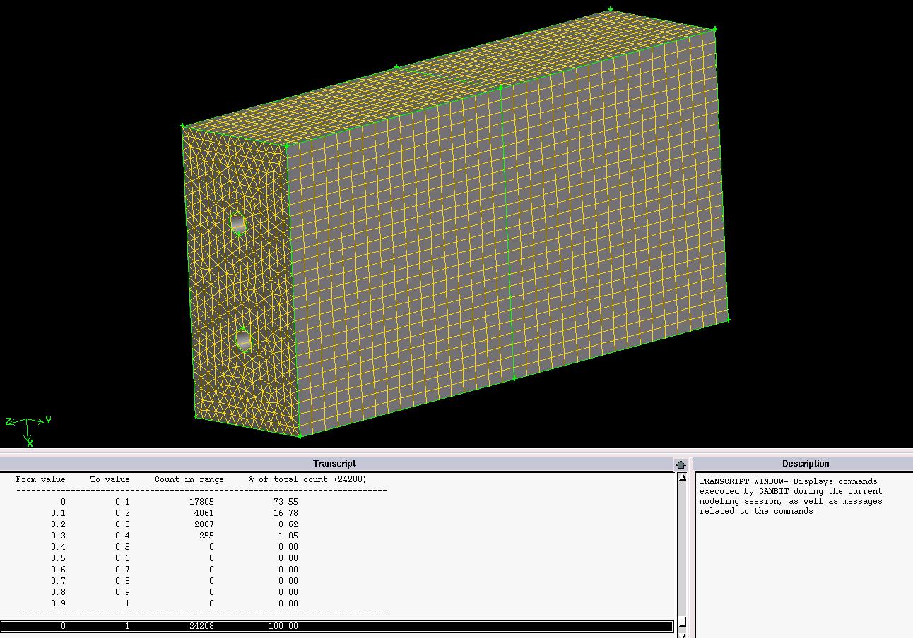

可以划分下,不知道行不行

这种模型其实很容易的,别为难慢慢操作从简单的开始应该没问题,4楼的划分网格质量已经很高,满足计算要求应该不成问题。

发表于 2014-2-2 18:47:12
回复 4# 流口水的猪 的帖子
亲,请问你这个是怎么划分出来的呢?谢谢了,新年快乐
