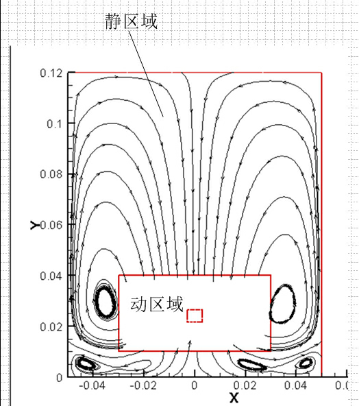

我在FLUENT里仿真了搅拌器的流场,现导入tecplot绘制流线图
图中方框为动区域,是搅拌桨叶所在位置,其余区域为静区域;其中动区域是四面体网格,静区域是六面体网格;
现在绘制流线图时,静区域的比较好,动区域的流线很短、很密,是不是动区域网格体积小的原因?
另外用手动选取位置画流线的话,动区域的流线和静区域的流线连不起来,请各位前辈指点

网格尺度不一样会有这个情况

嗯,两个区域网格尺寸有差距,且网格类型不同
请问有什么办法能在整个区域画出流线呢?

在这种情况下,动区域的流线可以手动绘制吗?手动画出来的流线如何添加箭头啊

为什么手动连接断开的流线时只能连一根,当画另一根时原来的就消失了?
