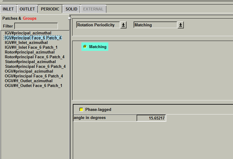

小弟现在要在fine 6.1-3上算一个1.5级轴流压气机(IGV+ROTOR+STATOR)非定常算例
由于并行机只有这个老版本,所以设置比较麻烦,在网上查了很多有些仍然没有明白在此问问大家。
1、对于domain scaling交界面模式基本知道怎么做了,需要设几个专家参数。但是domain scaling要求两边周期性一致,这样修改叶片数后会产生误差有点烦人
2、对于Phase-lagged模式,fine 6.1-3的Phase lagged选项出现在boundary condition-periodic子菜单中,那要选择Phase lagged是不是就是把这个子菜单中每个面都勾选Phase lagged就行了。
对于Phase lagged,网上说一般用于算单级,那我的1.5级可以用吗?
另外,Phase lagged不要求两边周期性一致,那例如原始叶片数是17:20:23,那我是不是直接用原始叶片数划分的网格直接把通道数设置成1:4:4就可以算了?
谢谢各位大牛。
[ 本帖最后由 bangle_lee 于 2013-12-4 10:11 编辑 ]
phase-lagged选项出现的界面
phase-lagged选项出现的界面

1)我用的86,89.Phase lagged 的设置位置在勾选unsteady后 的Rotating Machinery界面,勾上就行。不知道这个版本是不是这样设置,建议看手册。
2)第二个可以重点说一下。用相位延迟法可以用于多级(我算过3级的)。要求,所有的转子、静子周向尺度应分别一致。如你的例子17:20:23. 可以约化为16:20:24, 这样第一排作双倍通道,第三排作3倍通道就可以保证所有静止部件周期一致。由前至后,各排通道数分别为2:1:3,周向尺度比为1/8:1/20:1/8。这才是符合相位延迟法要求的。
