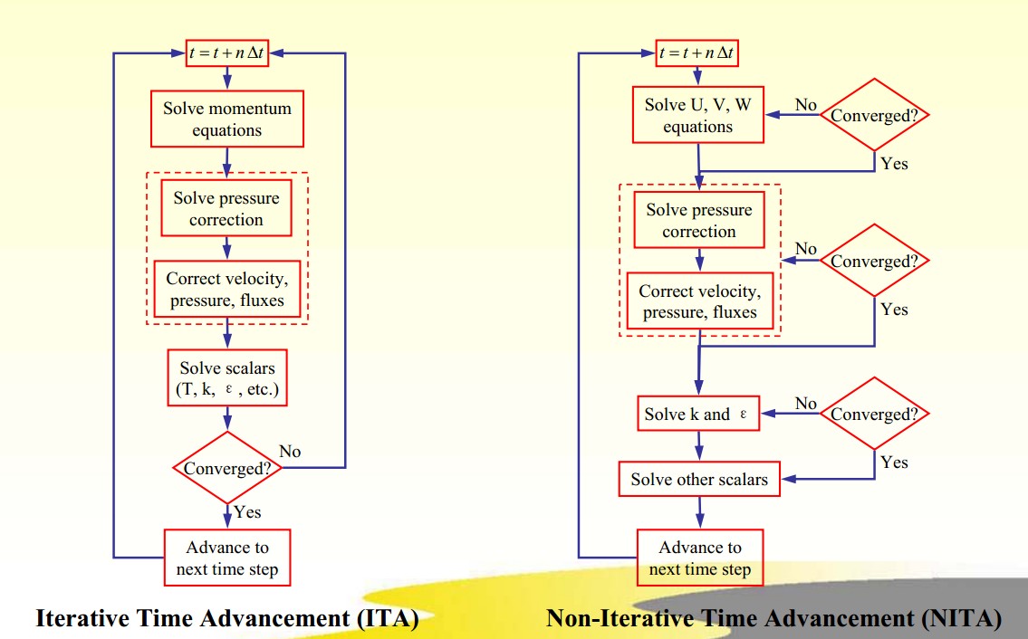

我想請問non iterative time advancement這設置??
2330
jtrzorex666666
jtrzorex666666
20
发表于 2013-11-28 11:35:59
non iterative time advancement這設置好處有哪些?原理為啥?感覺很少人會去使用這設置。
請求各位大大指點小弟
chongdaql
chongdaql
6474
发表于 2013-11-28 12:49:24
回复 1# jtrzorex666666 的帖子
看下这个图。

回复 2# chongdaql 的帖子
感謝大大提供精美圖示
正本清源
