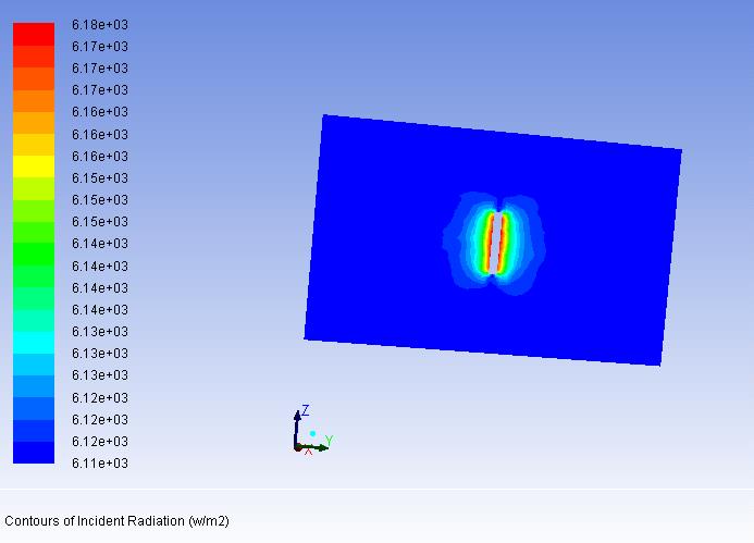

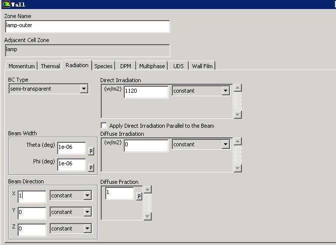

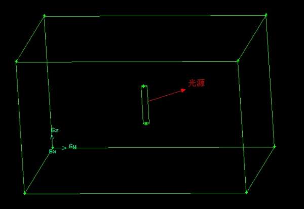

物理模型图1所示,边界条件:所有壁面都处理为WALL,并保持默认设置(光源壁面除外),光源的壁面热边界条件设为绝热壁面,Radiation栏设置壁面为半透明壁面并给出直射辐射强度1120w/m2,辐射光束垂直给定壁面,设置如图2所示。
模型分析:在只给定辐射强度(1120w/m2)的光源照射下,空气是“透明体”(吸收系数和散射系数设为0),壁面吸收辐射升温,热量通过热传导传递给空气,使得空气升温,最后达到热平衡。

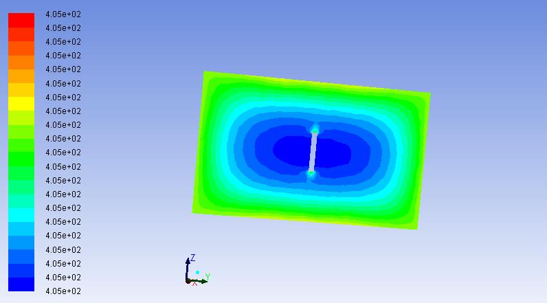

得到的模拟结果如图3、4所示。
问题:1.        直接设定光源辐射强度能不能真实反映光源的辐射现象(光源的辐射方向和强度分布)?如果不能那要怎么设置?
           2.  假设光源正确设置的前提下,入射辐射强度为何远远大于1120w/m2,且在光源附近有衰减?
