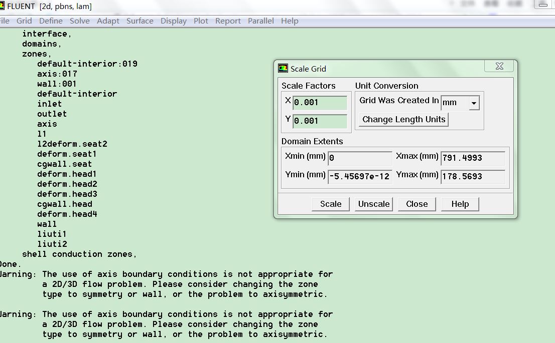

我是先用的CAD画图,将图左下角点设置在原点。然后保存为.sat文件,在Gambit中打开,进行网格划分和边界定义。我画的CAD图是一个旋转体的剖面,因此在进入Fluent计算时,用Axisymmtric模型计算,需要旋转轴与X轴重合。在Gambit中检查旋转轴上的点,Y坐标都是0,即没有问题,在Gambit中旋转轴与X轴重合。但是当我导出.msh文件时,Y最小坐标变为了-5.45697e-12mm,即发生了一个很小很小的偏差。我用Grid-translate想将网格向上平移 5.45697e-12 mm,结果平移后Y min坐标变为2.117582e-18mm。怎么也不能让两者重合。因为旋转轴必须与X轴重合,所以不知道如何解决这个问题?刚刚开始学Fluent,有很多都是从网上自己看的,这也是第一次发帖求助,因为没找到类似情况的。在此还要感谢那些在网上无私帮助解决问题的人。

问题自己已经解决了,有同类问题的可以看一下。我感觉是软件问题。在CAD中,我将基准点向上向右各平移100,然后再在fluent里平移回来就解决了。可能是浮点数存储产生的原因,具体不太懂。只是知道这个数大之后,其后的小数位数就不可能精确到e-10了。
