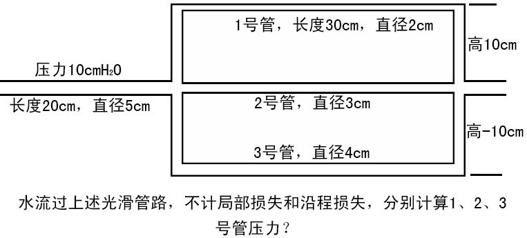

求教,急用!!!!!

这里有个关键参数不明。这个进口压力是总压还是静压。
一般来说是总压。那么上面一根管子(1号管)中的流量就是0。
