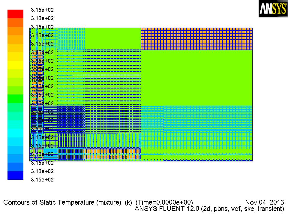

在fluent中做冰在热风 下融化的仿真,打开了VOL模型、凝固融化模型和energy模型,结果出现下图这样,求解释原因

很有可能你采用的是并行计算,这是分块后的结果,貌似你开了10个核

你好,那请问怎么修改呢,还有你有没有这方面的资料,就是冰在热风中融化的模拟,有的话能不能发一份给我,不胜感激
