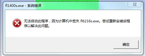

在加载自定义函数时出现系统错误,说无法启动此程序因为计算机中丢失fl6216s.exe。这是什么原因,大家碰到过这中问题吗?怎么解决的?

因为你这自定义函数是针对6.2.16版本的,而你现在用的fluent版本是14

好的,谢谢,应该是你说的这个情况。那需要用什么方法编写的自定义函数是适合fluent14版本呢?

把udf在fluent14中重新编译一下就行了
