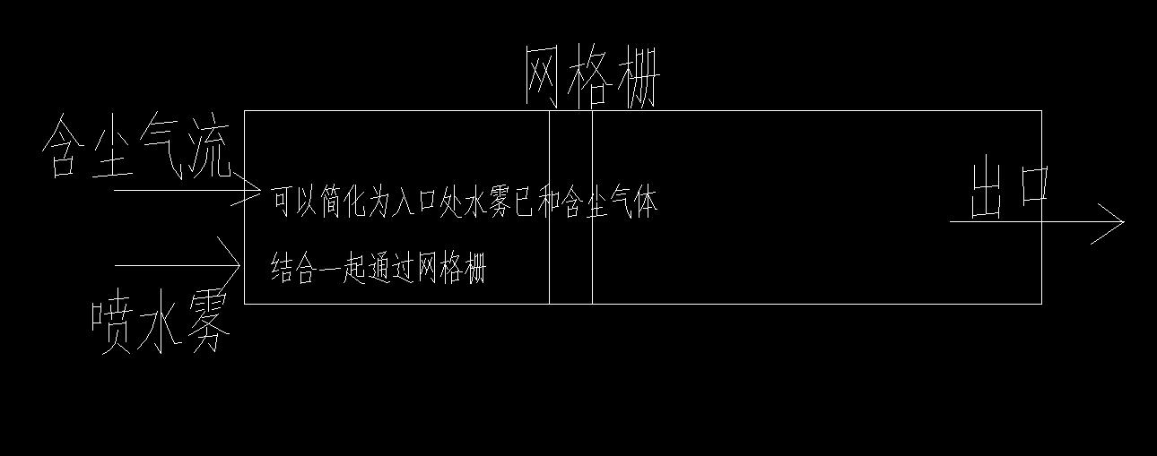

请问这个模拟怎么模拟啊,fluent该怎样设置那
求  流场内的 速度 压力 还有出口的 粉尘浓度
我只要考虑粉尘 在网格栅 的过滤和沉降

我的想法是:含烟气流中的尘是否可以当做离散相,喷水雾可以当做DPM喷入,网格栅当做多孔介质,烟尘中的尘和多孔介质作用被吸收

嗯嗯 果然高手啊!  那水雾对粉尘粒子的作用,比如湿润 等等 该怎样呢

你好,能不能详细点啊  PDM 设置  离散相 多孔介质

其实关键是水对粉尘的洗涤作用如何考虑

或许可以简化,含尘气流中的粉尘粒子和射入水雾雾滴都考虑为DPM, 一旦碰撞即视为被洗涤

射入水雾肯定是有助于粉尘的洗涤的
但可以先不考虑射入水雾
只考虑仅有含尘气流进入
那么 问题就简单多了

忘说了,我只考虑流场内的速度 和 压力

这个可以查阅百度文库中的DPM相关中文文献和Fluent user guide 英文说明,两个结合起来可以快一起的
