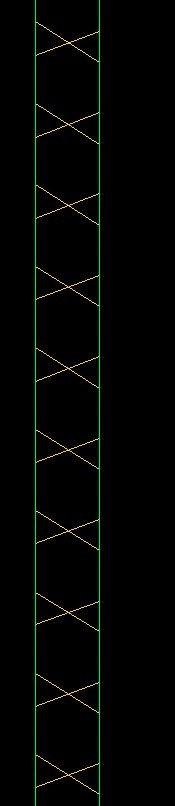

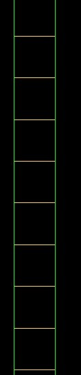

重新画后.jpg 我用gambit画好网格后,就用橡皮擦删除了,结果重新按原来的画,网格数不一样了,而且形状也变了.
    我的模型中有一部分是长为40cm,横截面是0.1*0.1cm 的正方形,用0.1的六面体网格,数量是400个,俯视图为两条线重合,由于要变更模型局部形状,于是删除原来网格,重新画,结果网格数变为315,而且形状也不在是正规的六面体,俯视图变为两条线交叉.
      求大神指教,这个问题困扰我很久了,自己是在是摸索不出来,因此才向大家请教!感激不尽!

 楼主| 发表于 2013-9-21 08:49:11 | 显示全部楼层
先生成线,后生成面,已经试过了!
    那个地方的模型没变,而且是单独出来画的,关键的是都用的是六面体,不应该会有这么大的差距。估计是删除网格的方法不对,导致线上的网格节点已经确定,在画的话就会出现交叉相连!
