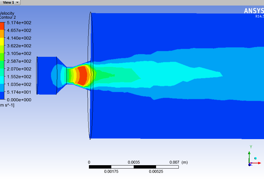

现在做一个气体喷管推力(反作用力)的仿真模拟,一般书上是说推力F=dm*(Ve)+(Pe-Po)*Ae。
仿真也做完了,但是现在不确定是直接按照出口截面上的平均速度、压力来计算,还是看到有人说的用出口面上的动量、压力等的积分来计算?
想问下CFX中如何对一个面上的量求积分啊?如何操作

你这个喷管的边界怎么给的 是给的压力入口 总温总压 压力出口静压嘛?
发表于 2013-9-16 19:53:28 | 显示全部楼层
如果用合适的平均方法,两者应该是一样的。所谓合适的平均方法,就是满足质量,动量,和能量守恒的方法。
也许你还要考虑上下两个面是否有作用。

回复 2# milaoshu 的帖子
压力入口,压力出口。理想气体。SST

你这个压力进口,出口的具体条件怎么设的啊 进口用的总压 总温?出口静压 静温?

总推力=喷管出口的质量流量X喷管出口的平均速度+喷管出口面积X(喷管出口截面的压力-环境压力)
发表于 2014-4-3 17:03:36 | 显示全部楼层
用出口积分是比较靠谱的,再加上压差推力
