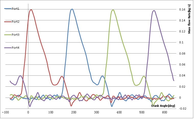

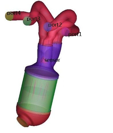

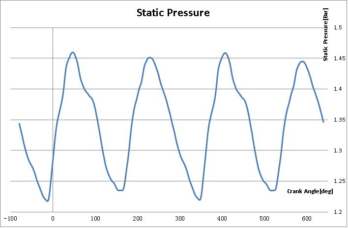

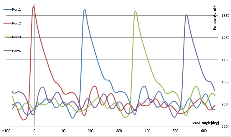

汽车发动机排气歧管的设计后方的对三元催化剂非常重要,因为它很大程度上决定了进入三元催化剂的气流的均匀度分布。另外,排气歧管上的sensor是控制发动机工作的重要一环,要求它能准确的测试每个气缸排气中氧含量,因此对于气流吹拂sensor也有一定的要求。以前,对于歧管的模拟设计大多采用平均稳态的计算方式,这种方式无法反映真实情况,因此,对于优化设计起不到帮助作用。下面是我根据排气测试的结果作为输入参数,然后采用瞬态计算的实例。
计算的几何模型和输入条件如下如下:

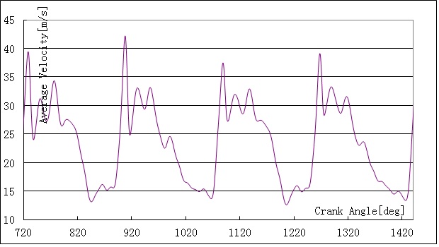

计算结果(第二周期):
载体中间截面的速度平均值变化:

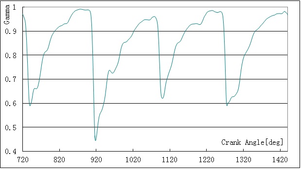

载体中间截面的速度均匀度(均匀度定义参看Fluent帮助):

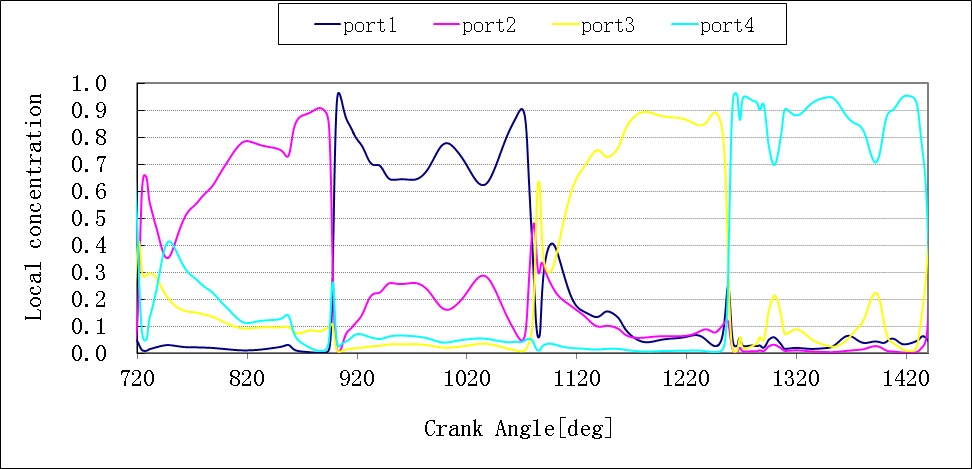

sensor周围气流分布:
