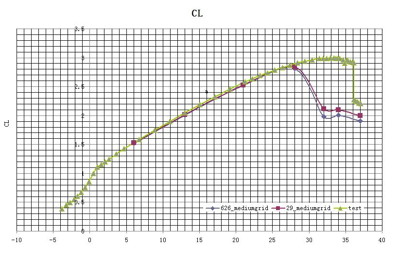

发表于 2013-8-25 21:57:21 | 显示全部楼层
第一轮结果
[ 本帖最后由 sanxung 于 2013-9-24 09:33 编辑 ]
发表于 2013-9-13 20:58:04 | 显示全部楼层

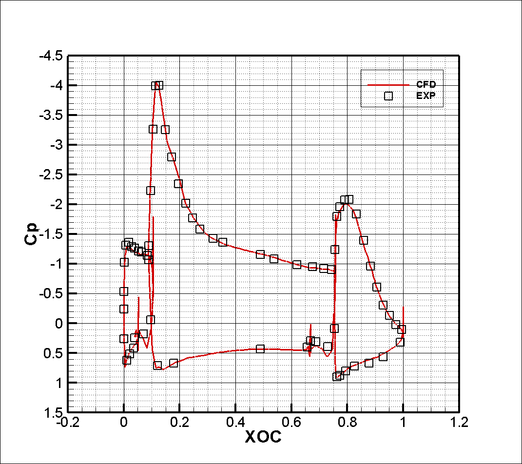

Trapwing的计算中航工业气动院进行了两轮,
第一轮计算:所有的状态都从均匀来流初始化迭代计算统一步数得到,其结果见附图。
第二轮计算:将前一个迎角计算收敛的结果作为下一个迎角的初场迭代计算得到。结果已上传到ftp
结论如下:
1)均匀来流初始化计算,对于无分离或分离很小时其计算结果可信度较高。对于分离较大时,计算需要极其漫长的迭代过程,期间如果迭代步数不够,取一个貌似收敛的结果,实际上是不可信的。如同附图上的结果,出现过早失速的现象。
2)采用前一(迎角)状态的结果作为后一状态的初场,可以用相对少的迭代步数得到可信度更高的结果。已经上传到ftp上的气动力曲线图上可以看到这一点——失速点与实验差别大大缩小。
3)非结构网格花费的代价(生成时间代价)较小,一套高升力的网格,用一个有一年使用经验(并非天天使用,经验一般)的员工,半天时间足够可以生成出来。显然结构网格花费的代价要更大。

发表于 2013-9-13 21:06:08 | 显示全部楼层
中航工业气动院第一轮计算结果。
