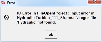

进入CFView时,激活view the azimuthal averaged solution出现问题:I0 error in fileopenproject :input error in hydraulic turbine-111-SA.me.cfv:cgns file "hydraulic" not found .我是初学者,恳请高手帮忙,谢了!

你应该是numeca 在自动保存结果过程当中 突然中断了计算 致使存储数据过程当中出现错误 你可以尝试续算个一两步
