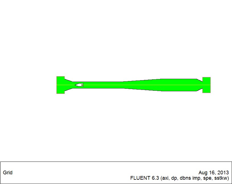

fluent计算一直不收敛,残差曲线一直的平的

发表于 2013-8-17 14:16:53
残差曲线一直的平的。边界条件进口压力远场,出口压力远场。火箭出口为压力进口
原理图

发表于 2013-8-18 09:19:17
没有波动,一条水平线,不就基本说明它已经收敛了吗?

发表于 2013-8-20 19:19:10
回复 2# classic1573 的帖子
一般不可以 你可以看那几个收敛准则
1,残差-3一下
2,进出口流量一致
3,监测点不在波动
可以初值初始化看看

发表于 2013-8-27 20:08:00
收敛的判断
1.宏观量不再变化,如进出口流量、压力等,通过report查看进出口流量的相等(误差小)
2.实在不行在slove中control中将系数调小点
3.有可能是网格质量差,grid中检查
