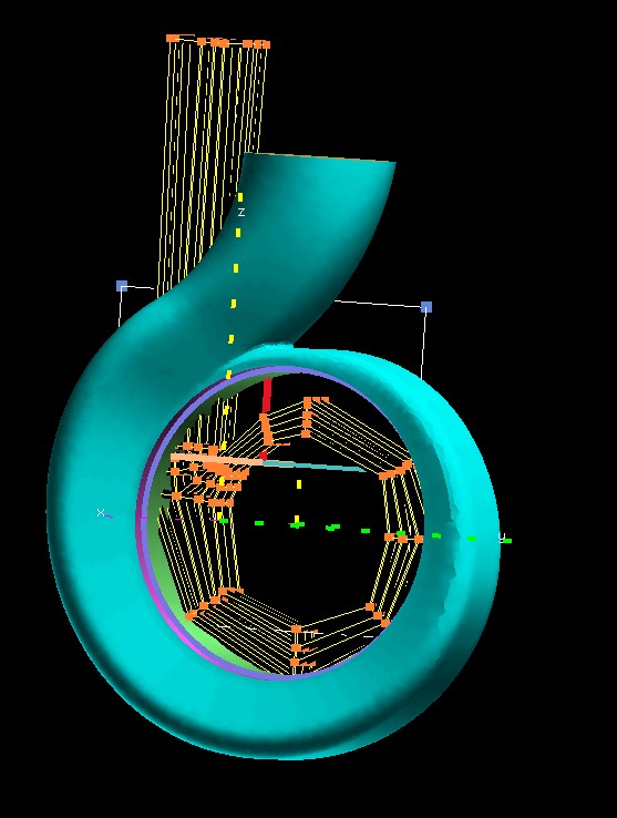

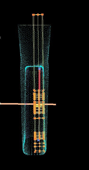

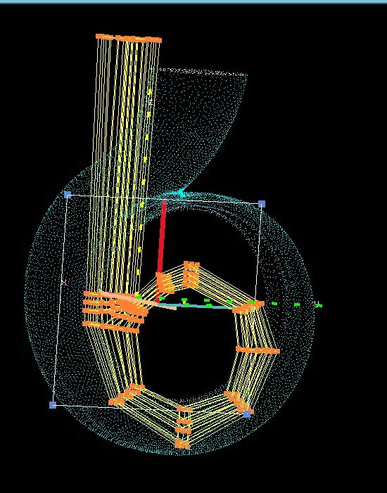

Gridpro据说有一个很强大的功能,当创建好一个模型的TOPO后,即使模型变了,也可以利用原来的TOPO快速生成网格。
我的感觉是模型变化不能太大吧,比如图中这种情况,旧TOPO应该不能用了吧,要是能用,Gridpro就太强大了。或者能用的意思是,要手动把旧TOPO一点一点的调整到新的位置

你试试看能用不? 我觉得这个几何尺寸变化太多了吧,拓扑得稍微扯扯

我试过一点点的调整,挺麻烦的,感觉还不如重新画一次呢

把要放大的拓扑组在一组,用cutp --- mv ,缩放cutp就可以一起放大缩小。 要移动的组在另外一组,同意用cutp来移动。
