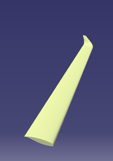

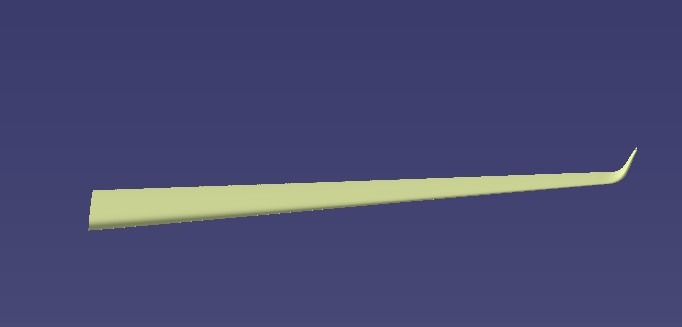

这样的网格怎么画?电脑内存2G,小翼与竖直方向夹角30.
流场区域太大,即使在机翼附近分区用非网格,在允许的情况下,会提示网格尺寸太大。
分区画结构网格,试了几种分法都不能处理翼尖小翼,好像是面与面的夹角太小了。
诚求高手帮忙!

发表于 2013-7-27 19:25:41
回复 2# 恰恰 的帖子
icem画吧 很容易

发表于 2013-7-27 20:21:07
回复 7# 恰恰 的帖子
如果要想上手快的话,找一本书照着例子来做,勤奋点,每天都练练,应该要不了一个月吧,不过这只是初步了解,可以画一些简单的模型,你的这个一般说来可以画出来,对于复杂的模型得花更长的时间去学习了。

发表于 2013-8-10 16:01:00
回复 10# 小七工作室 的帖子
您好,请教一下。catia画的图只有是实体才能导入icem中吗?如果是,如何在实体边界的线和面上操作以画网格。如果不是,该用什么格式导入呢?我试了model和stl都不可以。谢谢~

发表于 2013-8-12 10:54:57
回复 14# 恰恰 的帖子
都可以呀 x-t igs stp等
