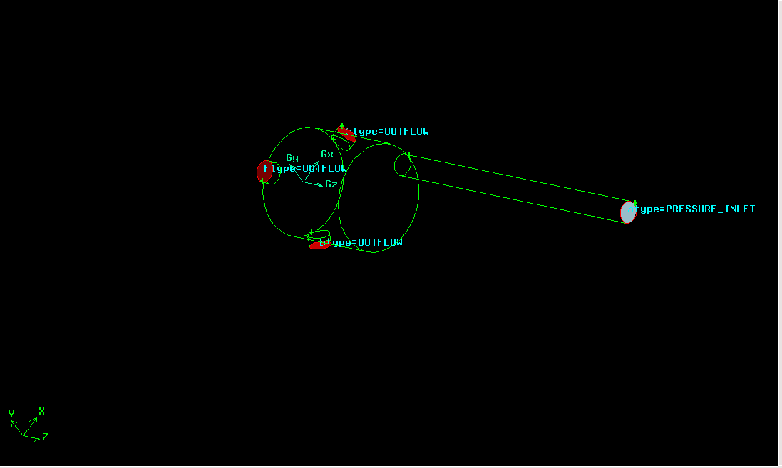

如图所示 从长的那一端进水,压力为一个大气压,从大圆柱后的三个小圆柱口出来,定义如图所示,请问这个流动方式选择哪个?为什么会有这个提示
Warning: Both outflow and pressure boundaries are present in the domain. This is an incompatibility and solution cannot proceed until this is fixed.
发表于 2013-7-19 08:48:37 | 显示全部楼层
这个是说,你已经设置了压强入口的边界条件,就不能再设置自由出流(outflow)的出口边界条件了。
所以,你应该把出口条件设置为压强出口。

摁 这个知道了 这两个不能同时设置。。。。
