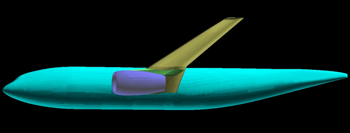

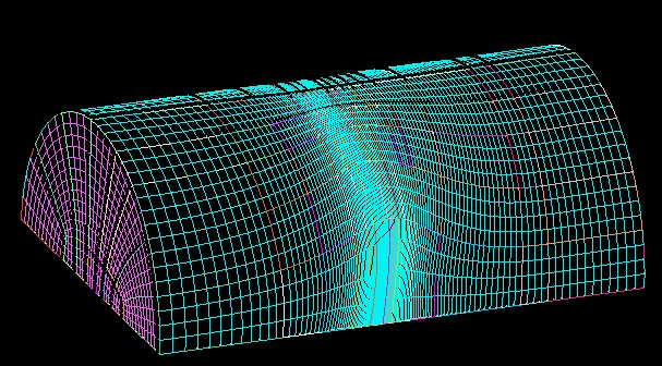

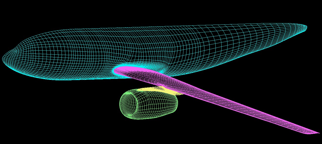

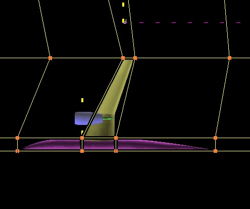

应用Gridpro可以快速的为A340划分网格,下面为大家提供一种拓扑建立的方法。拓扑的建立灵活多样,并不局限于固定的模式,这里只是为大家提供一种思路,来展示下Gridpro的强大~~~
拓扑的建立大致顺序:机身——机翼——发动机——机翼与发动机之间的连接部分。
下面是一些主要步骤的截图,以及最后生成的网格展示。
网格

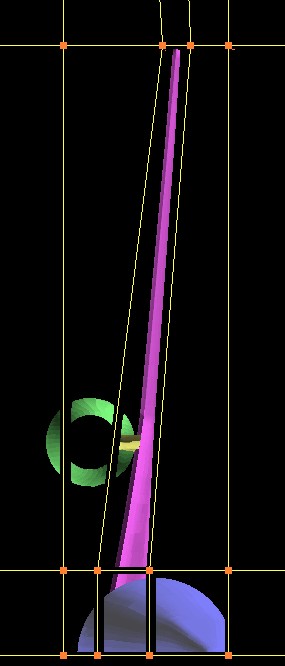

发表于 2013-7-18 14:12:38

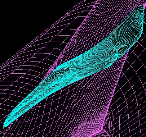

最初的模型及机身的处理

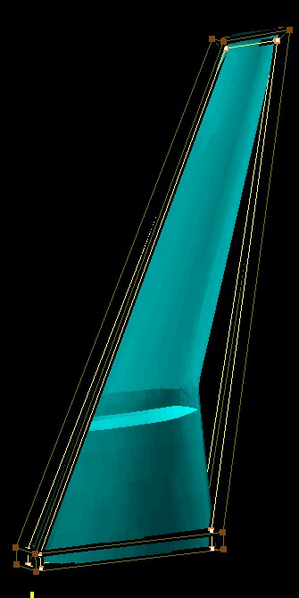

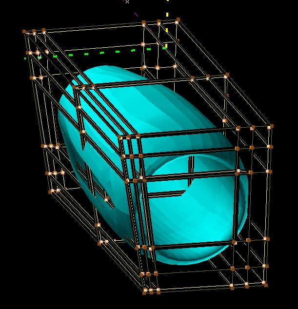

发表于 2013-7-18 14:19:30

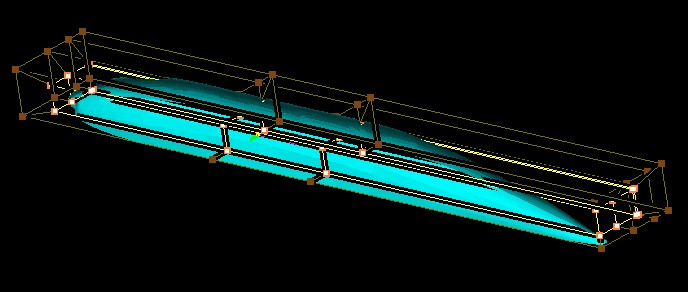

拓扑的建立

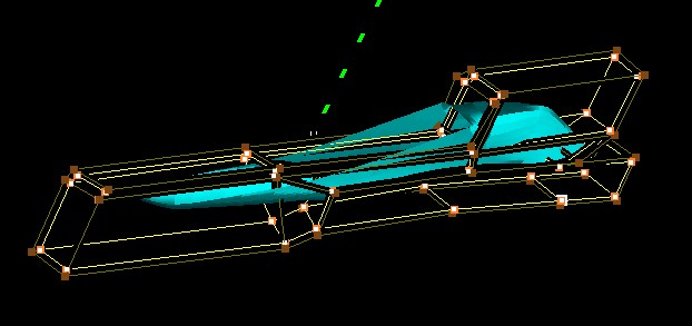

发表于 2013-7-18 14:32:52

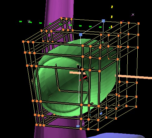

发动机的处理

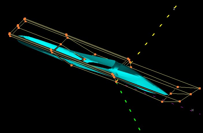

发表于 2013-7-18 14:40:39

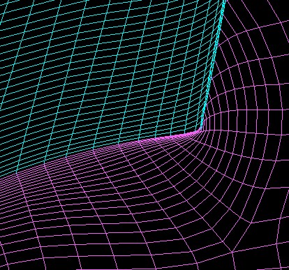

连接处的处理
PQY26

发表于 2013-7-18 14:51:29
每一部分的拓扑大致就是这样
显示全部的拓扑有很多拓扑线看着会比较混乱,所以以上截图都隐藏了其他部分的拓扑。
拓扑虽然看似复杂,但只要思路清晰明确,是很容易构建的。
在构建拓扑时,要控制好视角和切平面,及时的调整拓扑点的位置,以免发生混乱~
运用好Group,显示上会很清晰。最好在每次调整组内拓扑前,先复制到另一组,以免操作错误返回后需要重新在密密麻麻的拓扑线中重新选择组。

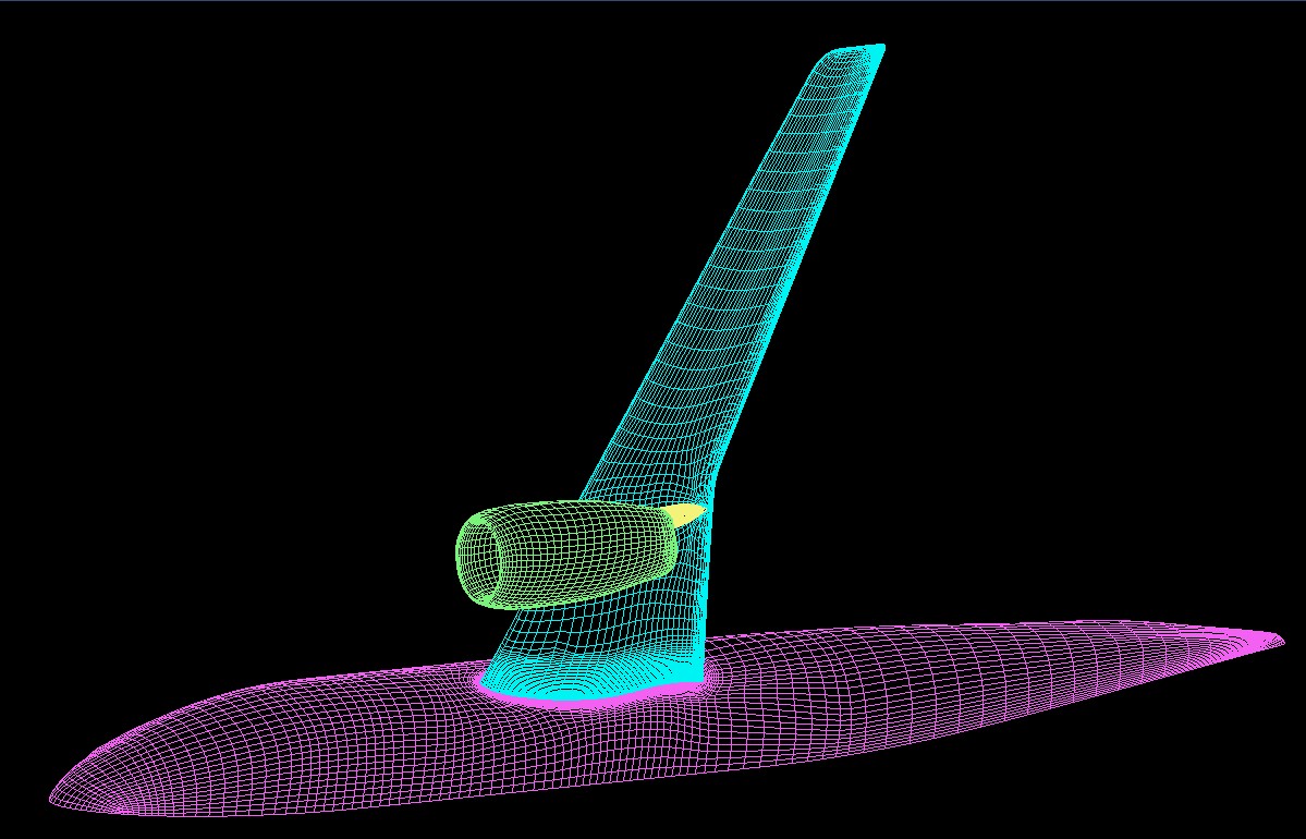

发表于 2013-7-18 14:54:19
再发几张网格的图片~~
