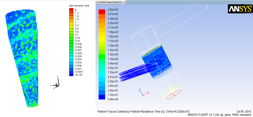

最近在用FLuent的DPM做磨损问题的模拟,气相使用的非稳态计算,颗粒相用的非稳态追踪,但是有的磨损云图效果不是很好(见附图),而且观察轨迹,悬浮颗粒数很多,有两点求指教:
1.如果气相是非稳态的,看网上有说颗粒跟踪必须也是非稳态才能反映真实状况,稳态追踪是冻结颗粒点的连线,并不反映颗粒实际轨迹?这会是我的云图效果不好和悬浮数量多的原因吗?(做的旋风分离器模拟)
2.或者说结果大致出来了,但是云图不均匀,和颗粒包的多少有关吗?我用的9960个颗粒包,看网上有的人说要10万个就差不多???
