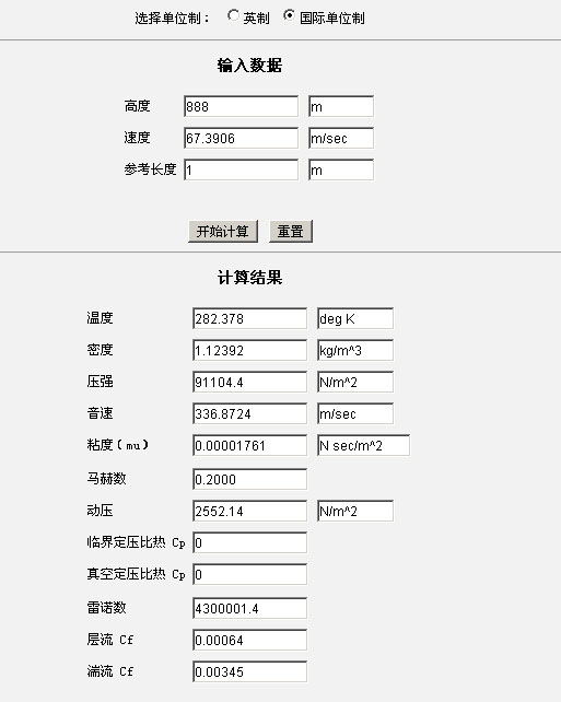

发表于 2013-7-10 20:27:42 | 显示全部楼层
杯具了,我今天算TrapWing用的温度是282.38K,按海拔888m计算的。
 楼主| 发表于 2013-7-10 22:28:45 | 显示全部楼层
回复 2# 周华 的帖子
老大有点迷信啊!海拔也要888。
发表于 2013-7-10 23:20:43 | 显示全部楼层
不是迷信,刚好888米同时满足0.2马赫和4.3x10^6雷诺数。微调的结果。
发表于 2013-7-11 12:06:09 | 显示全部楼层
T=520R=288.89K
温度这么高只能调压强了。
