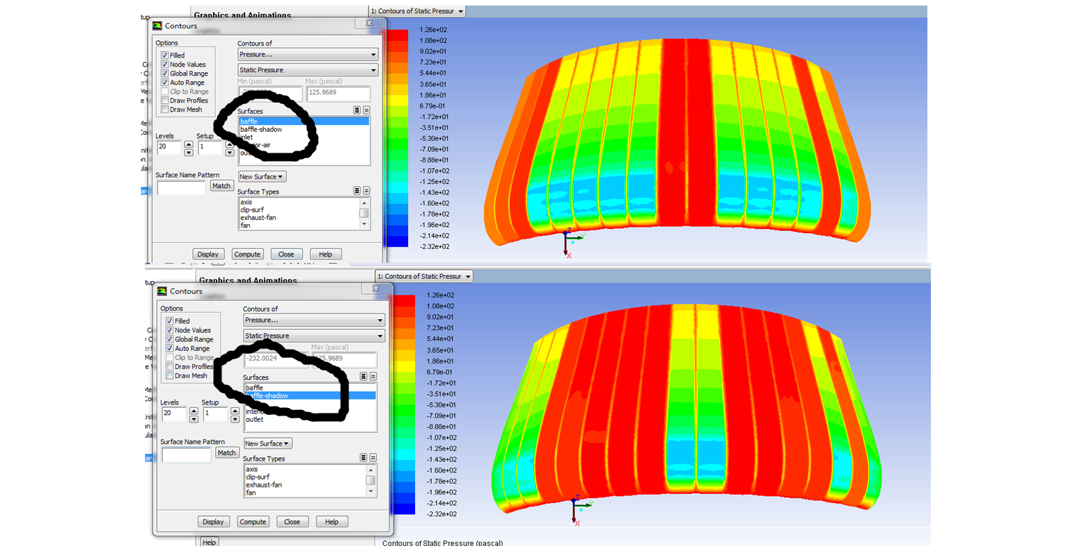

对冲压式翼伞(有气室,有切口)的气动特性进行计算。用CATIA建立了三维模型;Workbench划分网格,总数在200多万;Fluent试算,设置如下:基于压力定常求解,S-A,理想不可压气体(来流速度15m/s),速度入口压力出口,其他基本上默认值。算了400步左右,此时压力云图明显不对…见图。伞衣只是面,内外是一体流场,选择shadow面的和非shadow面的压力云图恰为互补,不应该啊,且大神帮忙啊
