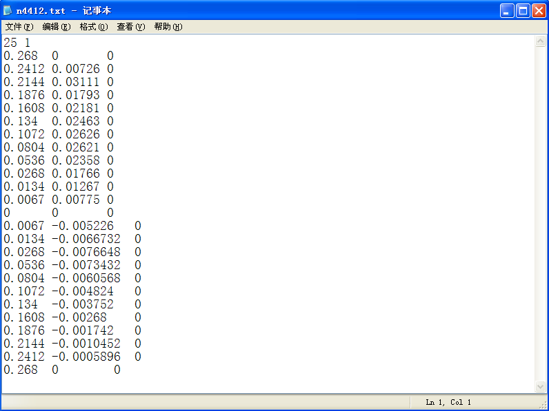

我用记事本把xyz坐标写出来,然后直接改为dat文件,但是导入gambit却说不能read.求大神指教!

发表于 2013-7-9 09:04:54 | 显示全部楼层
第一行不要

发表于 2013-7-9 11:01:24 | 显示全部楼层
你是通过什么方式读入的?
如果是通过vertex data读入还有错的话,保证数据之间只有一个空格(中间有两行0 0 0的数据之间好像不止一个空格)
 楼主| 发表于 2013-7-9 11:24:16 | 显示全部楼层
谢谢大神!!!!!!解决了,希望有同样问题的菜鸟们参考我下面的:
1.不能读取.dat。因为你存了txt格式的以后直接重命名把后缀改为了dat导致不能用。你应该把数据写进记事本后直接另存为*.dat文件!
2.如果把我图上的第一行数据删除的话,出来的图只会有点,不会连起来。所以第一行的数据我觉得还是很需要的。
3.最重要的一点!!!!!!谢谢楼上的大神,看了你的回复我才慢慢找到了解决方法。你的回复对我真的很重要,因为别人好像都没我这么菜所以我一直不知道我错在哪了。谢谢谢!!!!!!!

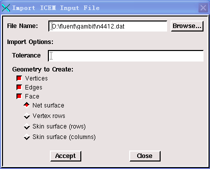

 楼主| 发表于 2013-7-24 08:12:49 | 显示全部楼层
回复 8# lovewb 的帖子
不要导入vertex data,应该选择file-import-ICEM input,选择好要导入的data文件以后,按照下图选中应该就可以出来线。
发表于 2013-7-28 15:15:31 | 显示全部楼层
回复 9# 风场建模 的帖子
这样做建的是曲线,要建折线如何操作?
另外,geometry to create-----face没有看到建了面啊??
