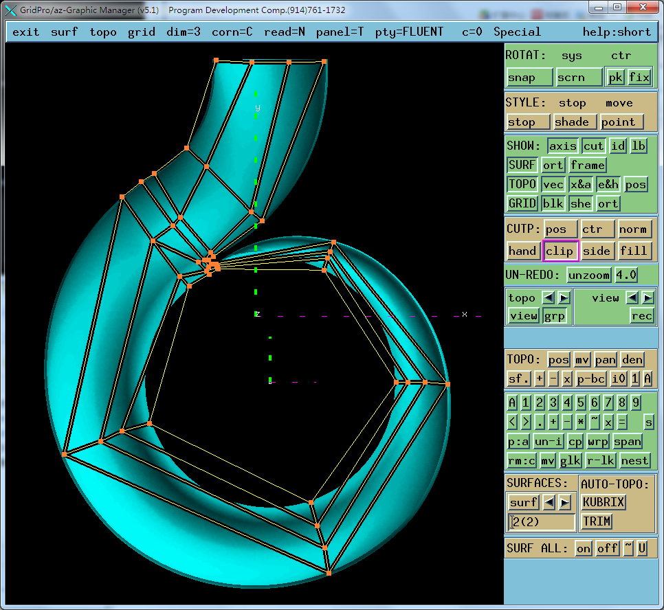

GridPro蜗壳网格划分方法
jia2010
jia2010
1148
发表于 2013-7-2 11:08:31

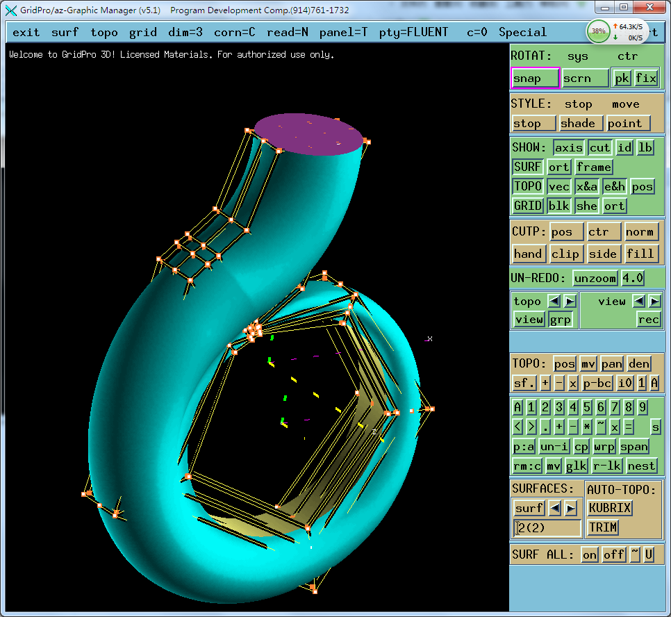

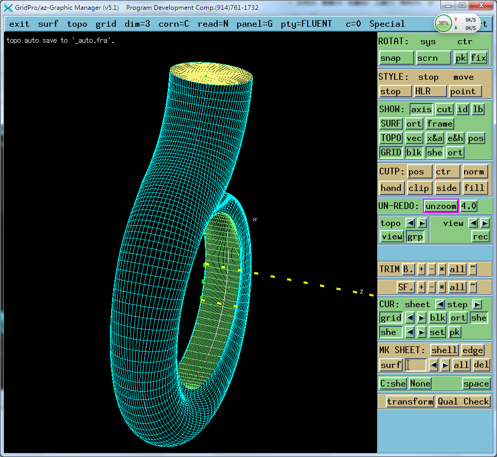

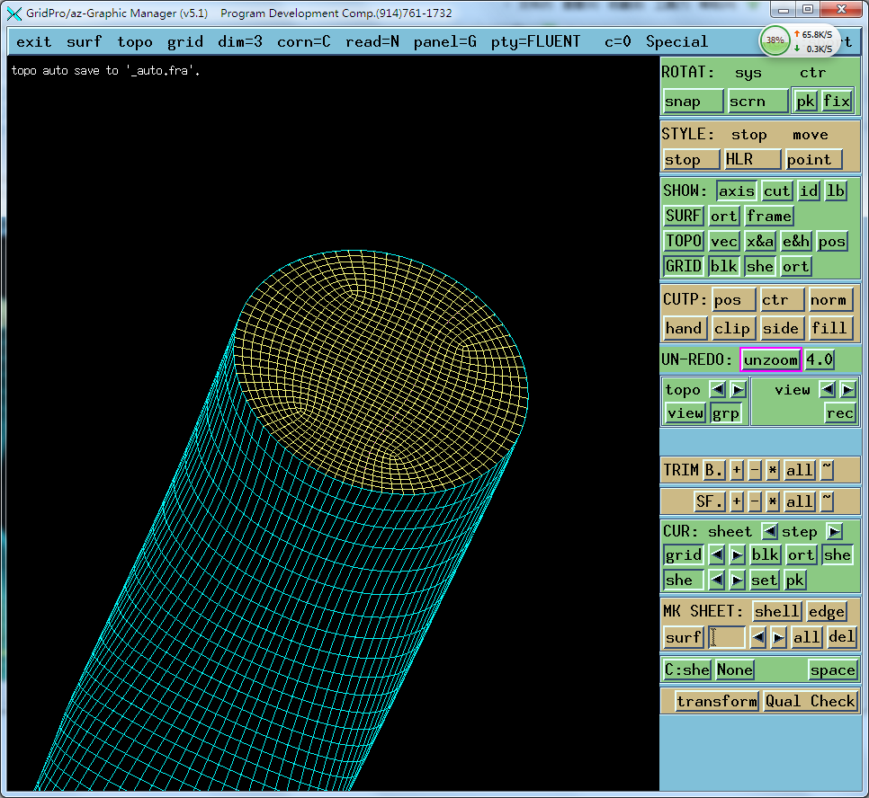

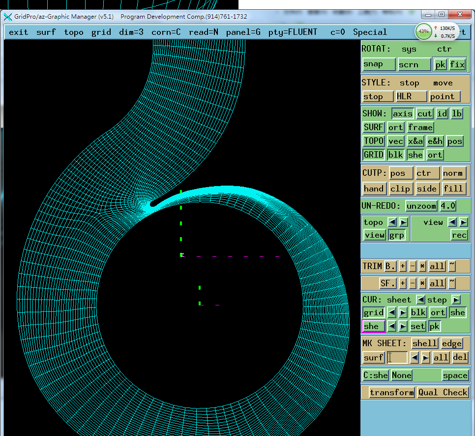

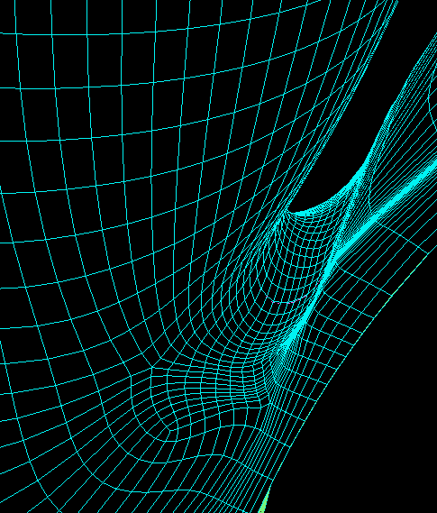

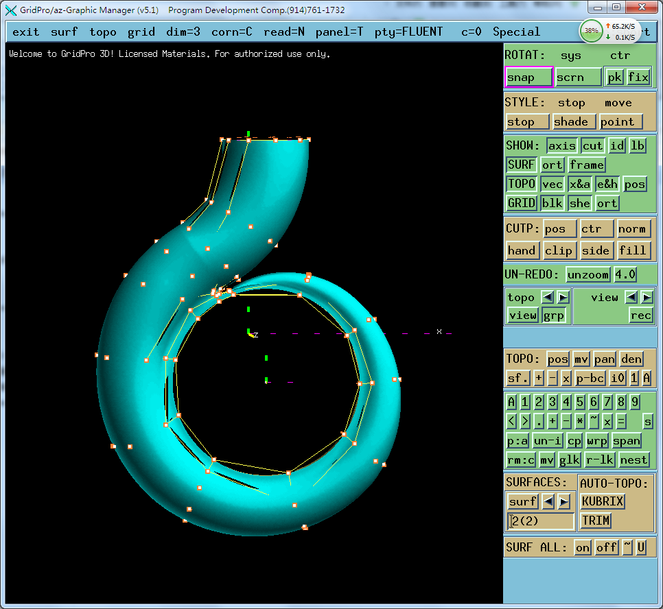

step01导入几何模型
step02在一个平面上布置拓扑点
step03将平面上的拓扑点拉伸形成三维拓扑
step04向外做wrp
step05关联拓扑点
step06,插入拓扑层,移动拓扑点
还有视频呦!需要的话,留下联系方式!
