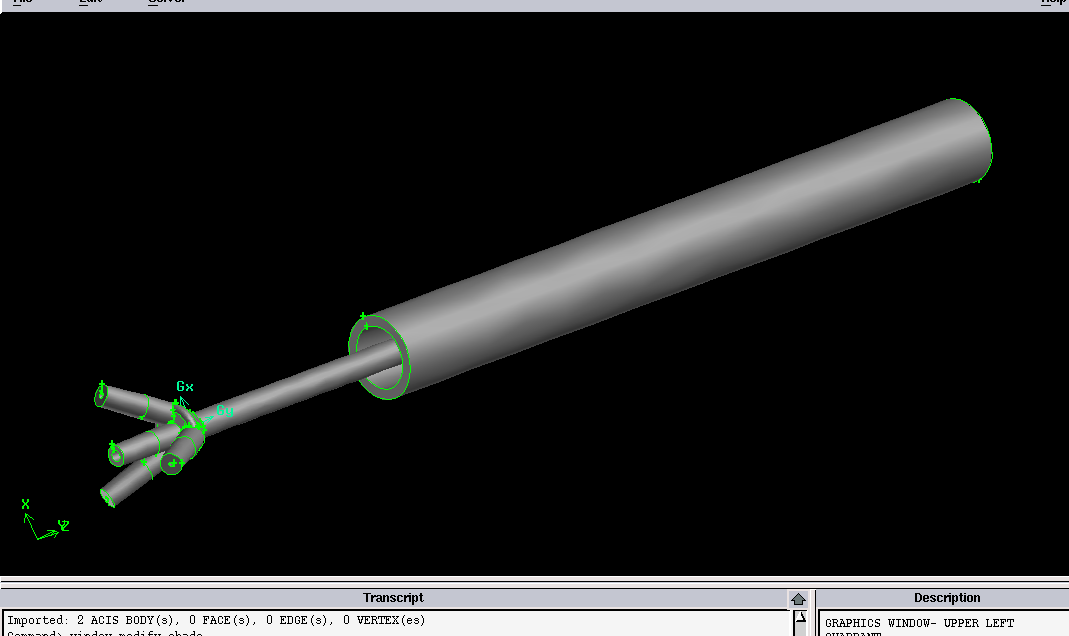

求助啊求助啊  为什么老是显示translation failed  导入step格式也是这样 导入passsolid 也是一样的  是什么原因呢  大神们  因为模型比较麻烦  gambit画的话比较难  拜托了拜托了

证书问题

5超7说的对,缺少几何转换模块的license。

是你证书覆盖的位置不对把,肯定是证书的问题

我看了一下,你这个文件压根就不是x.t文件啊,怎么导入gambit啊
发表于 2013-6-30 22:45:03 | 显示全部楼层
SW和gambit都开着很卡啊。。。可以导入了。你在SW里面另存为,选择格式为x.t就可以了,x.t文件在附件中。
