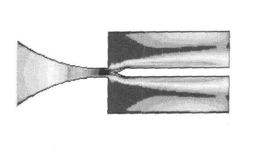

我想计算气流冲击边棱产生的声音。
情况如图,见附件。
气流经过喇叭收缩,到喉部达到最大速度大约50m/s。
之后冲击边棱,类似刀锋,劈尖。可以产生声音。
我目前的想法是先进行稳态计算,之后再瞬态计算记录压力脉动。
请问稳态计算用k-e还是k-ω合适,瞬态是不是LES合适?
