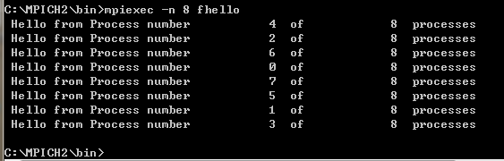

又试了一个mpi f90例子。test1.f90来自coursera的High Performance Scientific Computing网络公开课。这里:
https://bitbucket.org/rjleveque/uwhpsc/src
的codes/mpi子目录下。
如果你的mpich2-1.4.1p1-win-ia32.msi没装在c:\mpich2目录下,需要编辑编译批命令文件fh.bat里的路径以反映你的安装地址。
1.源码test1.f90
2.编译批命令fh.bat编译出fhello.exe
3. 运行批命令run.bat, 用mpiexec程序指定8个进程执行fhello.exe。(根据你cpu的核数指定mpiexec程序-n参数后面的线程数值)
