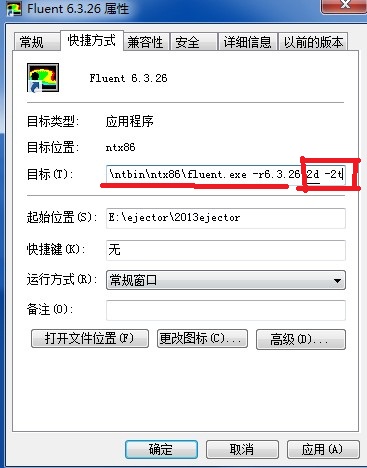

论坛里有这样的帖子,你可以搜到。以下也是前人的经验(做法有好几种,我认为下面的较好):
右键更改快捷方式属性:在快捷方式指向路径的后面加“ 2d -t2” ,表示2d求解器,,2核并行计算(4t 就是4核)。
d前有空格,d和-之间有空格。如图
如果编译udf,把做好的这个快捷方式复制到和你case同样的目录下,直接运行打开,编译就行了。
