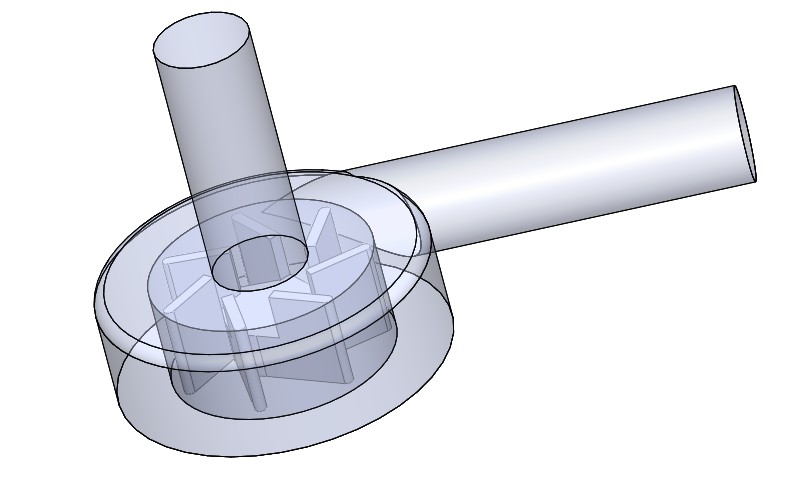

求助各位大神能不能帮忙看一下这个水泵模型的结构网格划分策略,
gambit、icem都行
大谢!

 楼主| 发表于 2013-6-8 11:24:19 | 显示全部楼层
这是模型图片
发表于 2013-6-8 17:34:51 | 显示全部楼层
看你四面体还是六面体吧 , 看来旋转区域定义好了 问题不大 去掉圆角吧
 楼主| 发表于 2013-6-8 21:52:09 | 显示全部楼层
想用六面体画,四面体画过了,请问去掉圆角是指的哪里呢?谢谢!
发表于 2013-6-9 09:30:36 | 显示全部楼层
回复 4# 段斌 的帖子
我看图中就有一个地方有圆角
 楼主| 发表于 2013-6-11 13:19:36 | 显示全部楼层
回复 5# 小七工作室 的帖子
对的,蜗壳的地方有圆角,不知道这个圆角是否会对模拟结果有多大影响。
