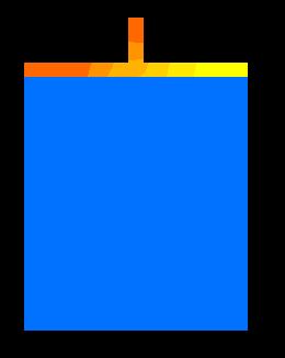

我用ICEM 划分的网格,导入到fluent中计算时,显示温度是出下图结果,上下两部分好像被割开了。我的网格时上下两部分合成的,应该是中间形成了一层wall的边界条件,不知道怎么处理,恳请各位大神的帮助,我不胜感谢!

把wal边界设成内部边界或者交界面就行了

查找到ID code,把wall to interior
