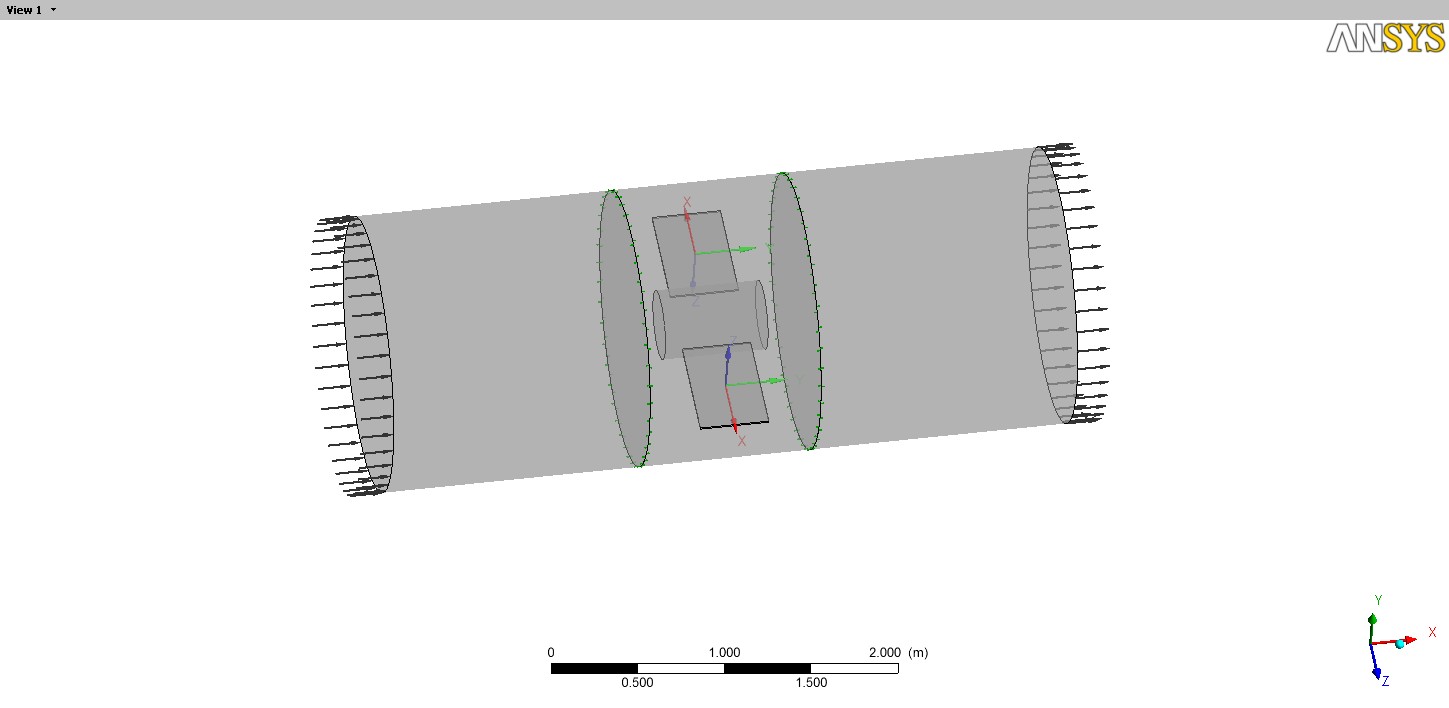

全调节轴流泵的叶片是可以在工作状态下实现角度调节的,为了模拟这个调节过程,现做一个简单的模型来探索实现的方法,却遇到一些困难,希望大家指点一下,共同探讨学习,谢谢!
    简单的模型例子是这样的:如图,中间的一段是转动部分(也叫它叶轮部分吧),采用的是动网格设置,两个叶片上均设置了局部坐标,要求叶轮旋转的同时叶片也要随相应的局部坐标的x轴转动角度。
    现在问题是,要是将局部坐标设置成随叶轮一起转动的动坐标,那么在设置叶片运动时要求选坐标系的时候就没有这个动坐标的选项可选;要是不将叶片上相应的局部坐标设置成动坐标,那么又不符合这个物理问题了。
    该如何解决这个问题呢?欢迎大家共同探讨!

方便上传下def么?
 楼主| 发表于 2013-6-10 15:40:17 | 显示全部楼层
回复 2# liuhan2999 的帖子
这只是我自己做的很简单的例子,def没有什么东西,要点都在我的文字叙述里了。对这个问题有什么建议或是想法可以写出来大家一起来交流一下
