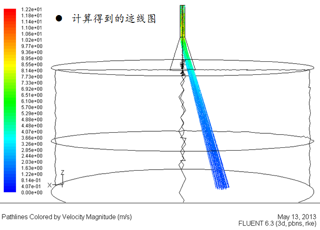

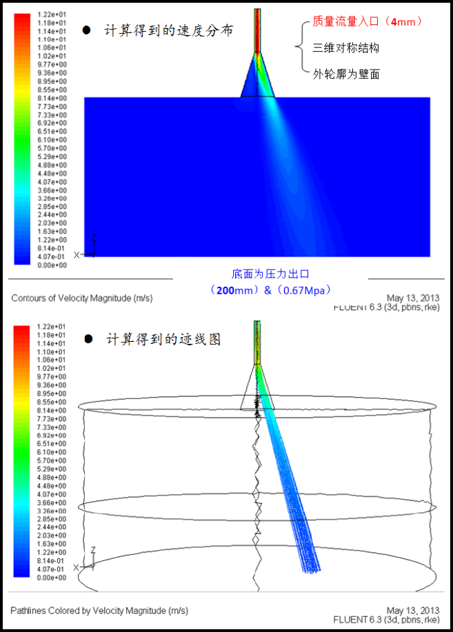

我模拟一个细管往气罐里充氦气的试验,细管直径4mm,中间一段锥形管过渡,入口流速较低,最大70m/s左右,所以影响域较小,选取的计算域也较小,主要关心,锥段下侧100mm位置的流速。
    计算采用四面体非结构网格,大约150多万;
    边界条件:入口质量流量入口(根据实际情况设置),出口压力出口;
    采用rke、s-a、层流等多种湍流模式算过,发现流动在锥段发生方向偏斜。当把网格划稀疏点后,锥段内部流动方向还是会偏斜,锥段下方会出现很乱的涡街,试验结果是气流基本垂直向下吹。
    计算中连续性方程残差很难下降,k、e等残差在开始会有波动,最后趋于稳定。
    我的问题很简单,为什么会出现这种情况啊?希望有人给解释解释。
    具体问题见附图。

边界条件设置有问题吧,你考虑重力了么?是竖直向下的重力么?

您好,没有考虑重力影响,想到气体密度较小,所以没考虑重力,影响很大吗?我算算比较一下。令,

考虑重力-9.81m/s^2,还是会出现迹线与中轴线有较大偏角的问题,只是速度和压力场在值的分布上会有较小变化,流场分布大体形式没什么差异。但我在把入口流量和环境压力都降低80%的情况下计算得出过对称的流场分布,这是怎么回事呀?!

我估计是你模型太小了,从图上看,你的模型出口是大口,这样的出口回流肯定很多
不知道实验出口是什么样子的?

我想,楼主的射流贴边的解,也是一种情况。这个到底流体的行为到底如何,应该跟紊流,特别是流体在边界附近的行为有关。不过要算准壁面附近的流动,不太容易的。
如果,我的猜测是对的,那么只要增加流速,在某个Re时,射流应该会回到中心附近。
