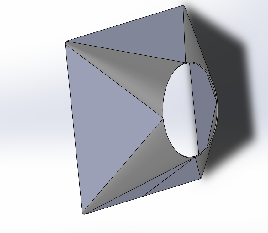

如图所示,为圆管和方管的连接体,管子流体都是烟气。请问在Gambit中如何画出呢,并且怎么划分这个过渡体的体网格比较好?
先谢谢大家的回复和建议了。

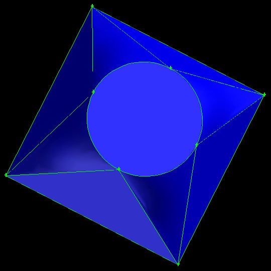

更新:gambit自动使用Tgrid Tet/Hybrid 划分网格, 都会提示有1000个左右equisize skew>0.97, 这1000个0.97的网格都产生在 这个连接体(Tet)与方管(Hex)的交界面上。
难道只能考虑简化模型吗?由于烟气圆管进入方管,这个曲面 有过渡扩散作用,简化的话不知道怎么简化比较好!

这种在gambit里面用create volume from wireframe小菜一碟呀,很简单
 楼主| 发表于 2013-5-25 05:09:14 | 显示全部楼层
谢谢浪子轻狂兄!  再请教一下,这个结构怎么划分网格比较好呢?

终于画出来了,跪求模型好的网格划分方法
发表于 2013-6-3 10:11:31 | 显示全部楼层
回复 10# 刘小涛 的帖子
o网格一下就好了

再次请教,这个体的网格怎么划分,我让gambit自动使用Tgrid Tet/Hybrid 都会提示有1000个左右equisize skew>0.97,这1000个0.97的网格都产生在 这个连接体(Tet)与方管(Hex)的交界面上。这样会影响收敛计算吧~ 我导入fluent计算发散,不能收敛,不知道是不是这个原因。
实在没办法的话, 只能考虑简化这个模型了
