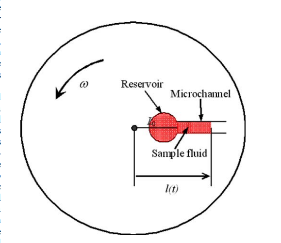

请教各位,如图所示,做的是一个离心力驱动流动的仿真,在fluent中用SRF参考坐标系的设置方法,将液体设为-w的转速旋转,管壁相对于液体的速度为零。固壁无滑移条件,问题在于:无论我的转速多大,计算结果得出的相对速度的矢量方向都是沿着轴向,我想对于液体在这种情况下科里奥利力的存在应该会使相对流速产生一个径向的分量,而且转速越大,这种影响应该是越明显的。而我为什么观察不到呢?是不是需要udf添加科氏力?

请问你的问题解决了吗?是如何解决的呀,我一直在研究自由表面涡旋现象,可是出现不了径向速度分量。希望您可以指点一下。
