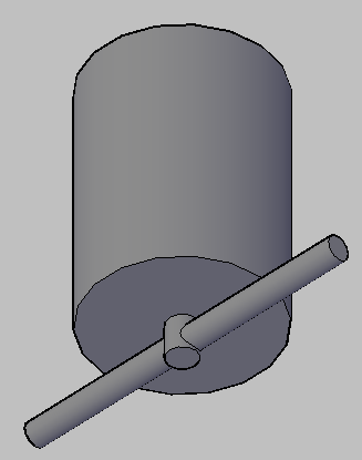

大罐里面装满了石英砂,颗粒直径在0.1mm左右,大罐直径为200mm,下面的小圆柱形是一个空的混合腔体,上面与大罐相通,左右与管道相通,管道一段流进水,石英砂由于重力下混合腔中沉降与水流在混合腔中混合后从另一条管道流出,在混合腔中的水由于渗透作用通过大罐中的石英砂之间空隙想上做渗流运动,并且在大罐顶部形成水层。想用fluent模拟大罐与混合腔的连接面处的石英砂的质量流量随时间的变化情况。该用那个模型呢??

解释的不清楚?你的水流到底是从管道流向圆柱形容器,还是从容器流向管道呢?
好像dems(具体名字有点忘记了,好像是海基在代理这个软件)软件可以模拟这样的颗粒运动。

我查了    ADEM    要去英国的网站上下载,而且还不知道多少英镑   国内貌似买的不多啊

是EDEM软件。国内是海基科技代理。http://www.hikeytech.com/
