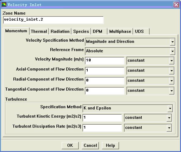

1.Axis多用于旋转几何体中,作为旋转对称轴,可将三维旋转体模型转化为二维轴对称问题(注意:在二维几何中,对称边界axis必须沿着x轴方向,且要求几何位于x轴上方),而Symmetry则既可以用于旋转几何体,也可以用于镜像几何体,不过,比较常见的还是用作镜像面。
2.它们具有不同的物理意义。Symmetry类型明确要求,沿该边界的法向,流场速度为0,并且所有物理量的梯度也为0,因此,它不但要求几何对称,而且也要求物理对称。Axis则只要求几何对称,对物理无要求。
3.Axissymmetric是中心对称,也就是以对称轴为中心线,给出图形绕其旋转一周,实际物体是一个圆柱形(如管道)或圆环形。而Axissymmetric Swirl实际物体的形状和Axissymmetric完全一样,只不过这个圆柱或者圆环本身可以设置旋转。用的Axissymmetric,速度入口边界条件有axial-component of flow direction和radial-component of flow direction。而用Axissymmetric Swirl,速度入口边界条件除了axial-component of flow direction和radial-component of flow direction,还增加了Tangential-component of flow direction。
