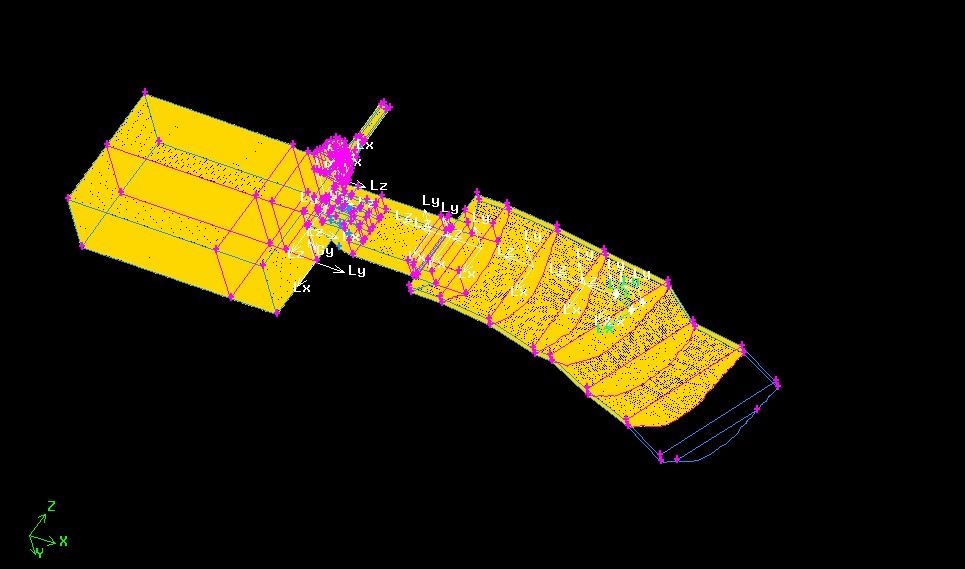

这是一个水电站首部枢纽的gambit模型,如图所示位于该模型右端的天然河道的最后一段无法划分网格。
河道出口截面根据导师的要求要分成上下两个部分不能修改。(因为要根据VOF法模拟出水面,所以分开出口截面的线就是实测得到的水面所应该在的位置,不知道是否必须这样做?)
请教各位不知该怎么设置,才能将最后一段的网格划分出来?
十分感谢
(上传的附件是经过简化处理的,没有上游库区,删除一些了网格)

你是cooper划分网格的么?
因为最右端的端面的拓扑结构与其左端面结构不一致,右端有三个面,左端只有一个,这种结构只能从右向左cooper。建议从右向左cooper,那么左边的所有网格要重新弄。
但是因为河道左端右端始终会有一部分拓扑结构不一样,建议最后一段用四面体就行了,要不然你就得花大力气来切割体,使其拓扑结构一样。

十分感谢!按照你说的方法确实可以完成网格的划分,不过网格质量稍有下降,影响不大。再一次表示感谢!
