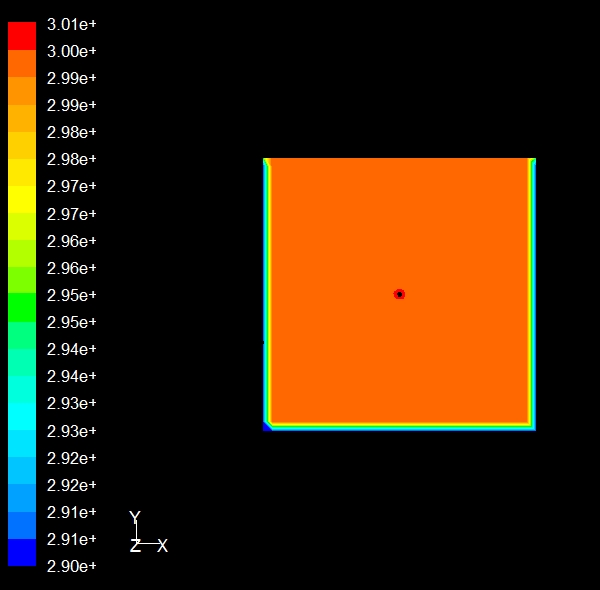

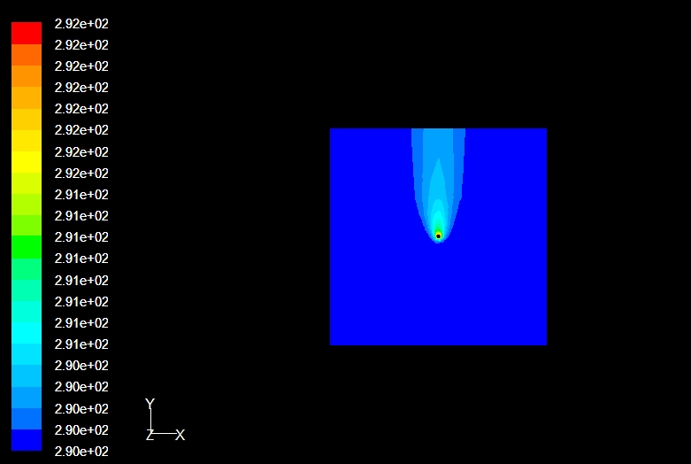

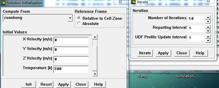

模型描述:多孔介质中心有一zuankong,已知热流密度。多孔介质计算域由zuobimian进水,流速0.00012m/s,youbimian出水,都是设置的进出口边界条件。
我想得到多孔介质随时间变化的温度场分布。但是在进行非稳态计算过程中整个多孔介质域温度呈整体上升趋势(如图非稳态计算结果),。我换成稳态计算时结果时温度局部上升,温度场随流速方向偏移,是与实际相符合的(如图稳态计算结果)。
请问:为什么两种计算结果差别这么大?怎样得到正确 的非稳态结果呢?
[ 本帖最后由 ahsscsy 于 2013-4-25 21:41 编辑 ]
迭代到26步收敛
迭代到26步收敛

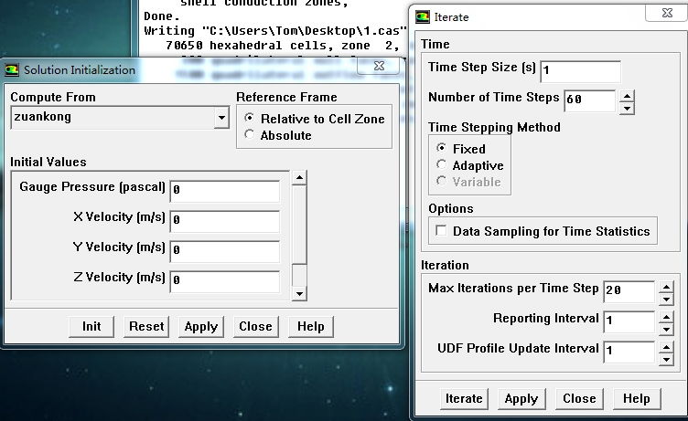

瞎猜的,这流速也太小了吧,60秒内能把热量都带出去么?

非稳态计算时间不够!

回复 4# csuperfect 的帖子
我继续进行非稳态计算的话结果只会整体颜色越来越深。。。不会形成稳态结果那样的 啊

时间步长1s,计算60步,你真敢取呀,
你干脆取个时间步长一小时,计算一步得了。

这个时间步长不一定不合适,速度很小,网格较大,时间步长相当。
主要是总的时间不够长。

回复 8# 浪子轻狂 的帖子
他的每一步内都收敛了啊。。。

1S的时间步长,虽然我没有算过非稳态,但是1S的时间步长,这也太大了把。。。我觉得0.1S还差不多呢。1S作为时间步长,这个非稳态太。。。。

不是不一定合适,是非常不合适,他这个网格画的太粗了,时间步长,保守点也可以取100s了。他取了1s,计算了60步,那还真不如取一个小时计算一步,保证有温度梯度(当然,取一小时夸张了,开玩笑的)。

谢谢 浪子哥抽空检查。。。网格是比较粗,请问我现在该怎么做呢?加大时间步?我这个模拟是用来练习的
 楼主| 发表于 2013-4-27 20:21:07 | 显示全部楼层
回复 13# 浪子轻狂 的帖子
还有时间步该如何选取啊?    网格间距/流速吗???
