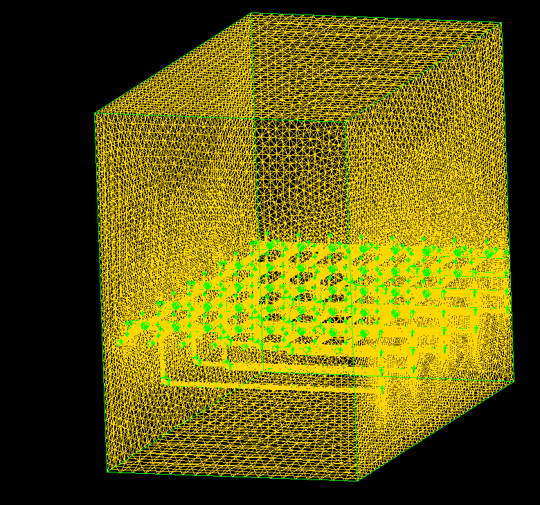

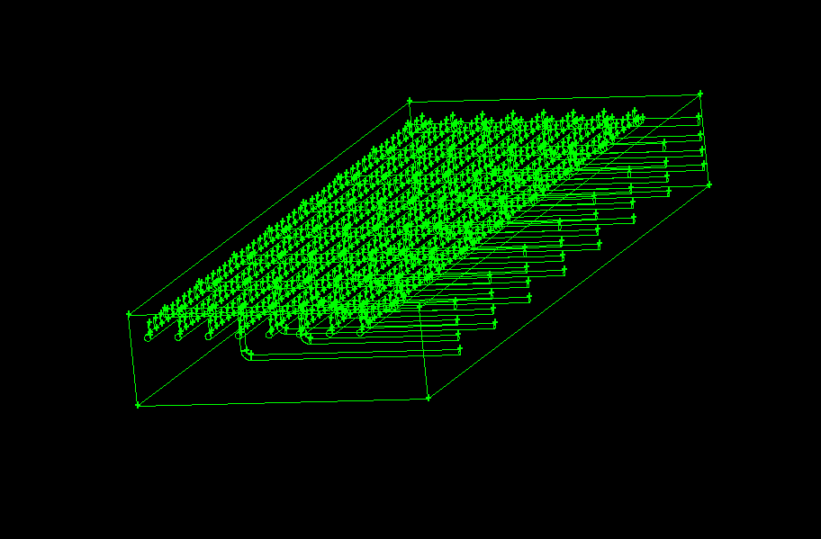

这是我做的cas中的一段,最难处理的就是这个东西了,喷嘴的尺寸太小,网格数量惊人,根本就生成不了。这是在一个烟道中的一堆管子,计算域是管子和烟道之间的空间。我之前的做法是,先在管子上生成成三角形面网格,然后再画四面体网格,体网格生成的过程中,就会报错,数量太大,大概上千万的数量,内存不够,然后终止。我试着把面网格的网格尺寸调大,还是不行,没招了。各位大侠帮忙看看,提供一下思路,dbs文件也奉上。

 楼主| 发表于 2013-4-23 18:16:38 | 显示全部楼层
回复 1# fufu1943 的帖子
大概形状是这样滴

 楼主| 发表于 2013-4-24 14:01:06 | 显示全部楼层
回复 7# nestser 的帖子
模型中间的一段,大概就是这样子,sat文件无法直接上传,在压缩文件里

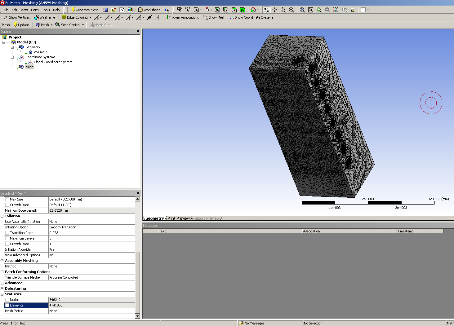

发表于 2013-4-24 16:46:07 | 显示全部楼层
回复 8# fufu1943 的帖子
你这几何不是一部分平移得出来八个么……八个工况不同?不能用周期边界?
我取了八分之一 ansys meshing自动生成,单元都接近五百万了
这样的网格即使生成了,恐怕计算也很成问题吧
