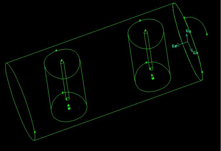

求大神看下,下面的模型能不能用gambit画六面体网格

模型信息:直径3300,长度7200,两个开孔的位置为均布

右边多出来的一条是什么?
开孔中间的圆柱是什么?

发表于 2013-5-1 22:58:59
可以做的

发表于 2013-5-2 20:27:00
要cooper出来,有点难度,应该可以把!

回复 2# a2883524 的帖子
右边的线是椭圆形封头的轮廓线,孔中的圆柱其实是根轴,孔的部分实际是个旋转域,我准备画四面体网格,但是旋转域以外的部分我想画成六面体,求大神看看,可以画不,该怎样划分
