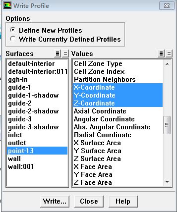

fluent里设了几个监测点,现在想检查监测点坐标,怎么做
a2883524
a2883524
2136
发表于 2013-4-18 12:37:17
如下图所示,file-profile-x,y,z coordinate写入文件,然后打开文件就可以看到坐标值了。

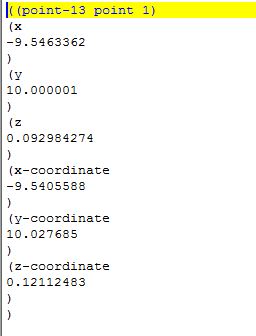

回复 2# a2883524 的帖子
这里有两组x,y,z 哪个才是
a2883524
a2883524
2136
发表于 2013-4-20 12:23:29
我理解是前面一个,因为文件有台头可以看。
