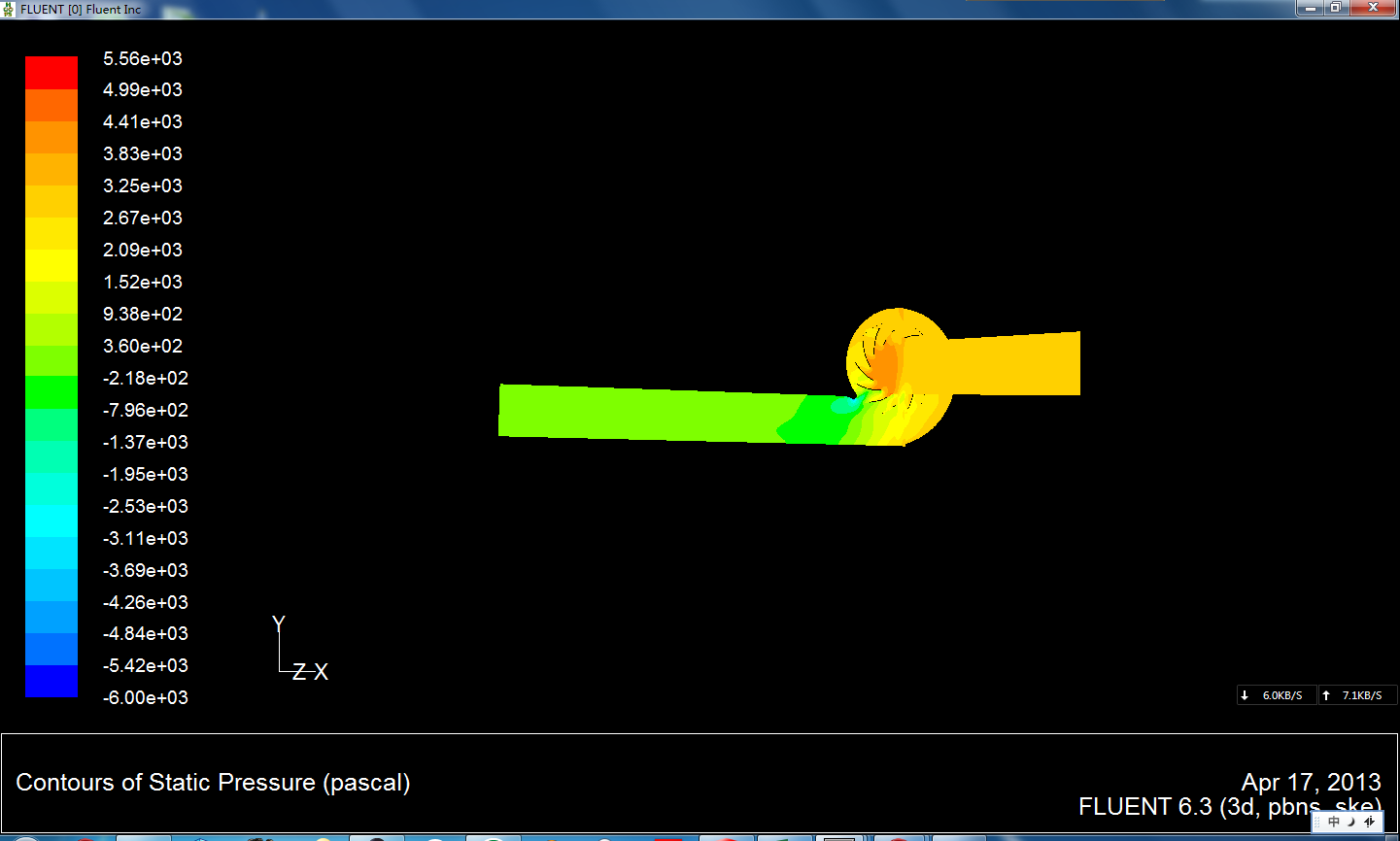

标准双方程,速度入口,压力出口,MRF。出入口各有一段延长。。求解释啊?是不是哪个部分设置错误了。。。

你的进出口尺寸比起来如何?也就是进出口面积

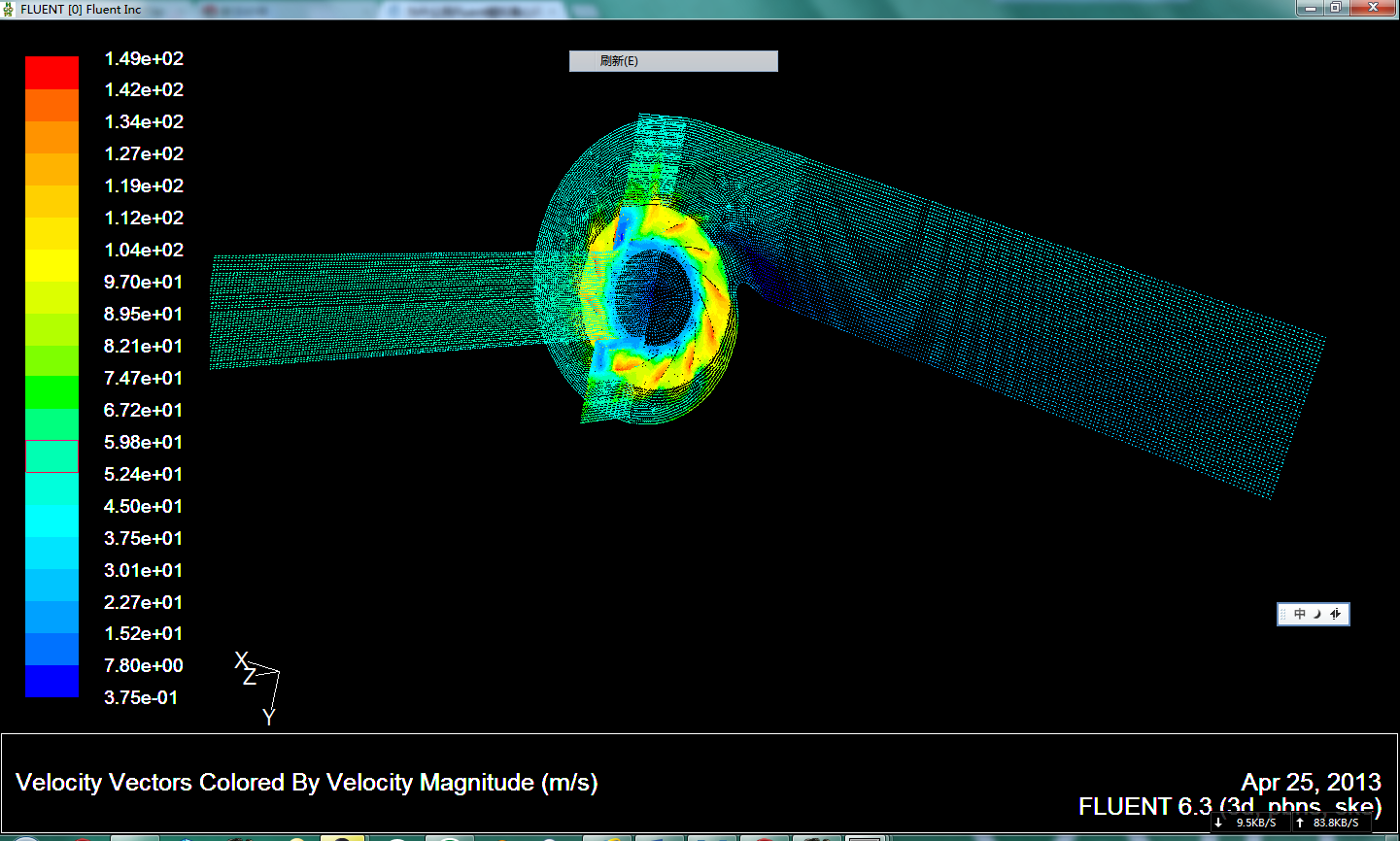

另外麻烦贴出矢量图,我有点怀疑你的风机转动方向反了?
发表于 2013-4-24 13:48:16 | 显示全部楼层
回复 1# laying1 的帖子
方向反了?成了原动机?

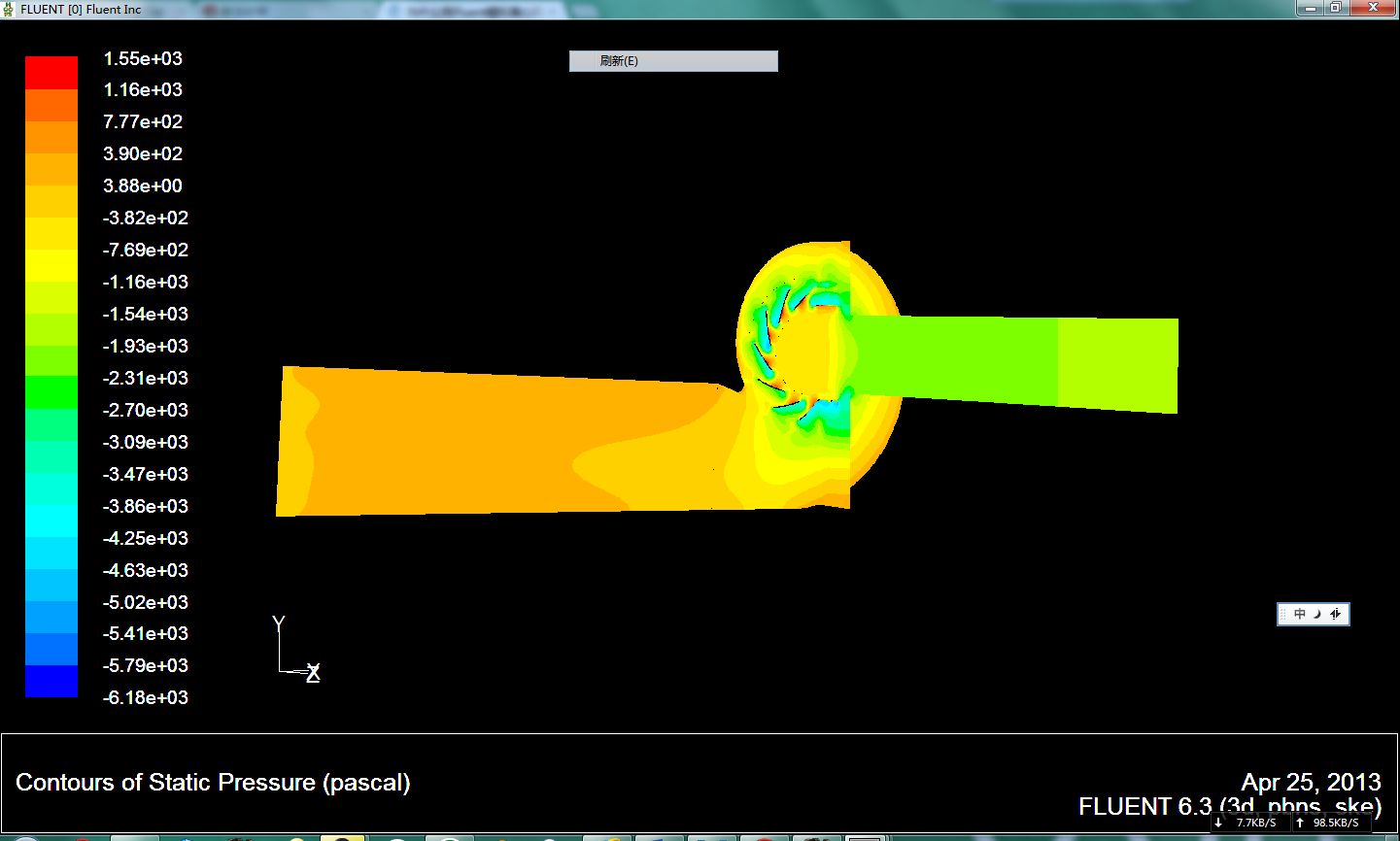

 楼主| 发表于 2013-4-25 13:41:40 | 显示全部楼层
 楼主| 发表于 2013-4-25 13:42:16 | 显示全部楼层
原帖由 laying1 于 2013-4-25 13:41 发表
361137108
这是我最新模拟的结果。
 楼主| 发表于 2013-4-25 13:44:37 | 显示全部楼层
原帖由 a2883524 于 2013-4-24 12:23 发表
跟上次比就是转速加大了。。但是我 IN(进口)和out  (出口)都是设的0压力。计算收敛以后进口压力不是0 了。请问这事怎么回事?我觉得应该不是转速反了。

发表于 2013-4-26 19:54:37 | 显示全部楼层
回复 6# laying1 的帖子
现在结果正常了,进出口边界条件应该是大气压,也就是0pa压力,进口由于被吸风,静压转化成动压,所以静压应该是负压,但是我觉得即便如此,入口还是给0压。

 楼主| 发表于 2013-6-18 09:57:35 | 显示全部楼层
回复 8# a2883524 的帖子
能不能解释一下最后一句 “即便如此,入口还是给0压?”是说我除了 边界条件入口给0压之外,还要有别的设置么?
