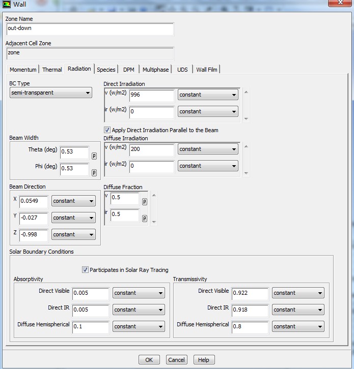

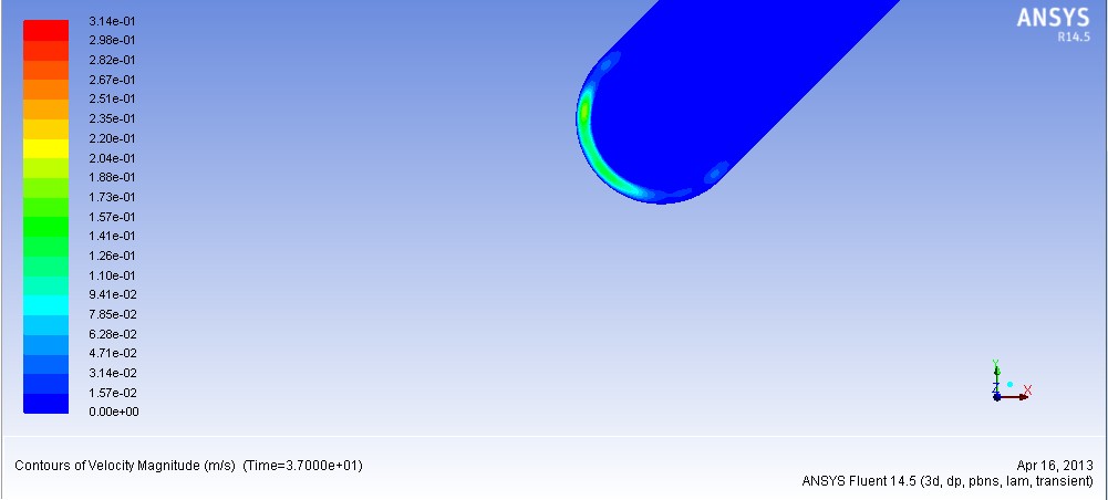

请教大家一个问题:我用fluent模拟三维的单只真空管的太阳能热水器,热水器分了空气域和水域,2个域是不连通的,空气夹层接近真空,所以密度很低,在本模型中给定0.3,水域的密度用波斯尼克斯假设为998,求解器用压力基,瞬态,加上重力。用DO辐射+太阳射线追踪模型,边界条件中涂层和外玻璃管的具体设置如附件的图所示:涂层的内部发射率为0.04,吸收率为0.91,0.92,外管是办透明墙,直接辐射和散射分别问998和200.计算2小时后在真空管底部出现了速度最大值,不应该啊!空气层应该是基本不流动的,水才应该是流动的啊!因为空气的密度是定值啊!请假各位大虾是怎么回事啊?!!急急!

发表于 2013-4-17 10:18:59 | 显示全部楼层
如果空气不流动,你应该把这个区域的速度指定为0

 楼主| 发表于 2013-4-17 11:30:51 | 显示全部楼层
回复 2# jddmsh 的帖子
空气域和水域是分开的,空气的密度很低并且是个常数0.3,近似真空,密度不变不可能有速度啊,只有水有速度才对啊!一只真空管带水箱是没有速度的,是自然对流,层流

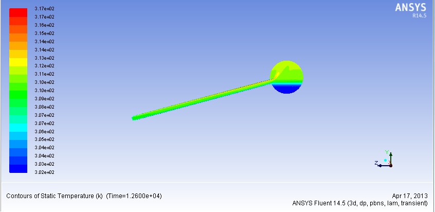

 楼主| 发表于 2013-4-17 13:05:56 | 显示全部楼层
原帖由 雪域 于 2013-4-17 09:54 发表
请教大家一个问题:我用fluent模拟三维的单只真空管的太阳能热水器,热水器分了空气域和水域,2个域是不连通的,空气夹层接近真空,所以密度很低,在本模型中给定0.3,水域的密度用波斯尼克斯假设为998,求解器用压力 ...
附件的云图是真空管底部的速度云图和真空管热水器的温度云图

回复 10# 雪域 的帖子
真空管有半透明的边界,具体边界条件的设置我也不确定对不。请问具体的设置建议怎么设置?
