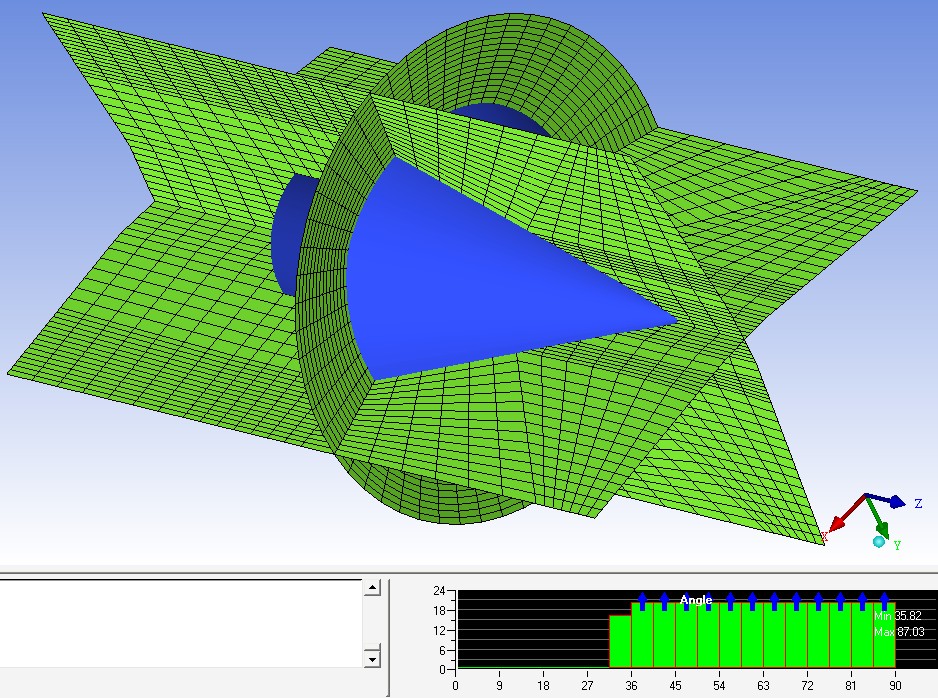

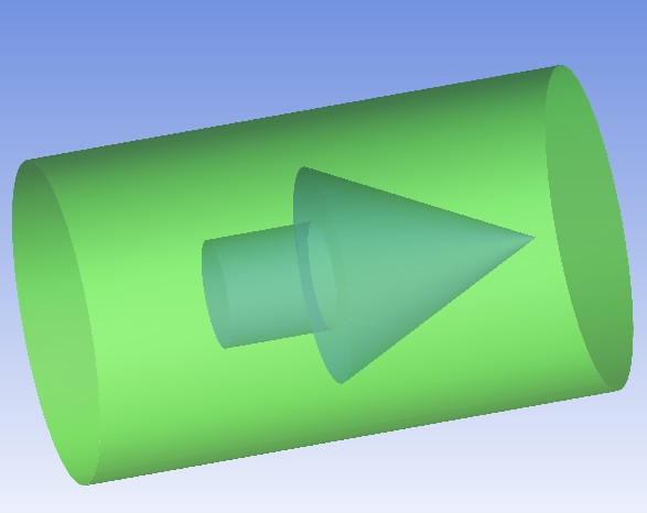

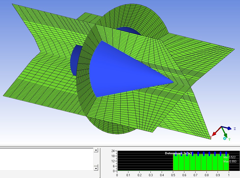

一个有点难度的网格划分例子

发表于 2013-4-16 10:10:53 | 显示全部楼层
回复 1# 浪子轻狂 的帖子
ICEM不知道可以旋转生成网格不?用GRIDGEN旋转该很简单。用ICEM我只能想到MERGE掉尖点了。不知道浪子兄有没有什么更好的做法?

发表于 2013-4-16 10:47:07 | 显示全部楼层
回复 1# 浪子轻狂 的帖子
里面的蘑菇没有划分网格吗?

发表于 2013-4-16 14:33:00 | 显示全部楼层
浪子哥哥,蘑菇里面的BLOCK要挖掉的吧,蘑菇里面是不是空的

发表于 2013-4-17 16:20:07 | 显示全部楼层
回复 6# 浪子轻狂 的帖子
感觉是有点冷清,希望 浪子兄有好的例子多跟大伙分享。回去琢磨下这个例子,浪子兄能否指明下这个例子的难点在哪?

发表于 2013-4-17 16:29:30 | 显示全部楼层
回复 8# nanlidani 的帖子
这个模型的难点在于里面四棱锥的尖角该怎么处理。

回复 9# 5超7 的帖子
浪子兄是让我们自己练习练习,他这个就是几何文件啦,至于block自己画吧。前面这么尖的确不知怎么处理,昨天画了一下,网格质量最差就集中在尖头位置,还请浪子兄指导一下

 楼主| 发表于 2013-4-20 09:36:39 | 显示全部楼层
不是吧,二十几个人下载,连一个上网格图的都没有。
