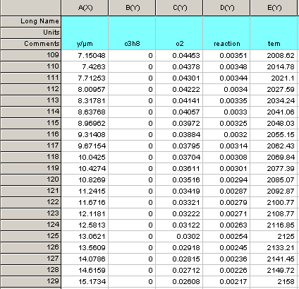

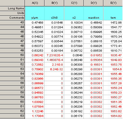

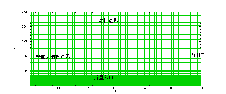

采用有限速率化学动力学计算层流C3H8/AIR燃烧的问题,化学反应机理默认为fluent自带的一步化学反应;计算域为0.6*0.05m,在计算过程中,一方面要模拟c3h8燃烧的火焰结构,另一方面也要计算主流速度分布,所以在竖直方向采用拉伸网格,最小尺度10μm左右。
但是,计算结果有很大问题,最终温度比文献给的绝热火焰温度1915K高出400多K,在检查组分分布时,发现当c3h8为零时,而化学反应速率却不为零,不知道这是什么情况,而且温度还逐步增加?
<说明一下,组分分布两图竖直方向的单位写错了,不是μm,而是mm>

计算域及网格
计算域及网格

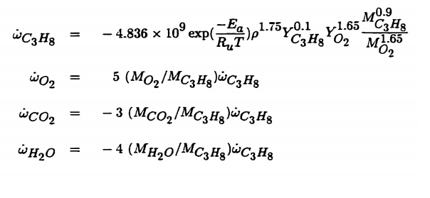

化学反应机理
化学反应机理

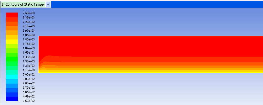

温度分布
温度分布
发表于 2013-4-10 23:59:35 | 显示全部楼层
只是火焰中间区域含量为0而已?
火焰中间区域温度很低,这个好像课本上面有。
有可能你的109以后的区域应该是上部外火焰区域吧?
能否把温度云图贴出来?
 楼主| 发表于 2013-4-12 15:16:59 | 显示全部楼层
回复 2# a2883524 的帖子
我先在关心的问题是,当C3h8含量为零的时候,为什么化学反应速率不为零
而且,这个温度分布也不正确,他应该是在壁面处快速升温,到达1930K左右,然后保值这个温度
其温度分布我插在上面了
发表于 2013-4-15 10:51:49 | 显示全部楼层
回复 3# wind_cool2009 的帖子
对于c3h8含量为0时反应速率不为0的问题,我觉得你的反应速率为0.003量级,比正常反应速率低了大概100倍,所以这个应该是计算误差的问题?
你用的是双精度的模型么?
对于温度,我不好评判,因为你的边界条件对于壁面是加热边界么?还是?
