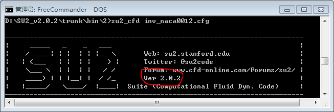

su2_cfd_2.0.2 win执行文件
发表于 2013-4-6 11:34:10 | 显示全部楼层 |阅读模式
附带D:\Su2TestCases\euler\naca0012例子
解压到一个目录下,在dos窗口下执行cfd.bat即可。

2.0.2主要是重写了输出。2.0的错误太多。
su2的网格里如果包含周期条件,输出时必须去掉。输出写的很繁。
