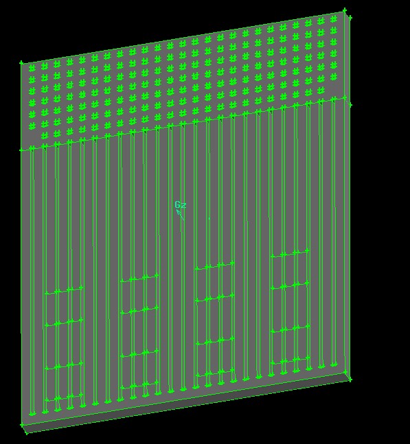

求有经验的朋友指点。现在我正在做基于LED的平板热管的模拟,平板热管中冷却工质是水,制造热管的时候会把水充进去,然后把充液口封住。所以热管工作的时候,既没有出口也没有入口,只有水在里面循环(加热成蒸气,往上走,被冷却后又再次回到蒸发区)。但是我把FLuent中所有的设置看了一遍,只能设置工质是水还是空气这样子,没有地方可以设置工质的质量。而且试着模拟了一下,热管的温度分布一片红,相当于根本没有工质在里面起冷却作用。因为没有入口或出口,又无法设置充多少水,所以相当于热管里面没有工质。这应该怎么处理?求助~~ 谢谢大家看我啰啰嗦嗦写了一通

充注量可以通过初始化initilize-patch来定义其量。
对于你说的这个问题,我觉得可以使用vof模型来模拟。

我试过initilize-patch 没有充注量或者质量这个选项
patch里面可以对mixture 和phase 2设定,其中Mixture 有压强,xyz速度,温度,turbulent kinetic energy,turbulent dissipation rate。 phase2 有volumn fraction,所以还是找不到可以设置充注量的地方,能再指点一下吗?我用的是VOF模型

initilize-patch肯定没有充注量选项。
你要根据你的充注量算出他的体积,然后patch相应的体积里面是充注材料就行了。
