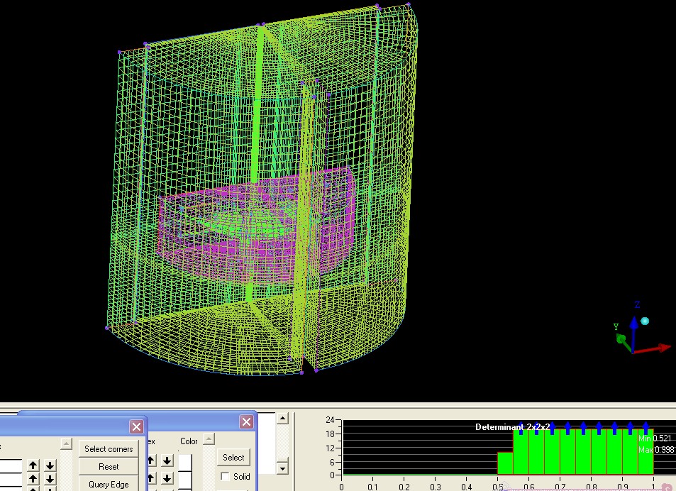

发表于 2013-4-2 14:30:37 | 显示全部楼层
回复 1# dirrty 的帖子
大概花了下 没时间细调。。。。
tank.rar
280.35 KB, 下载次数: 237

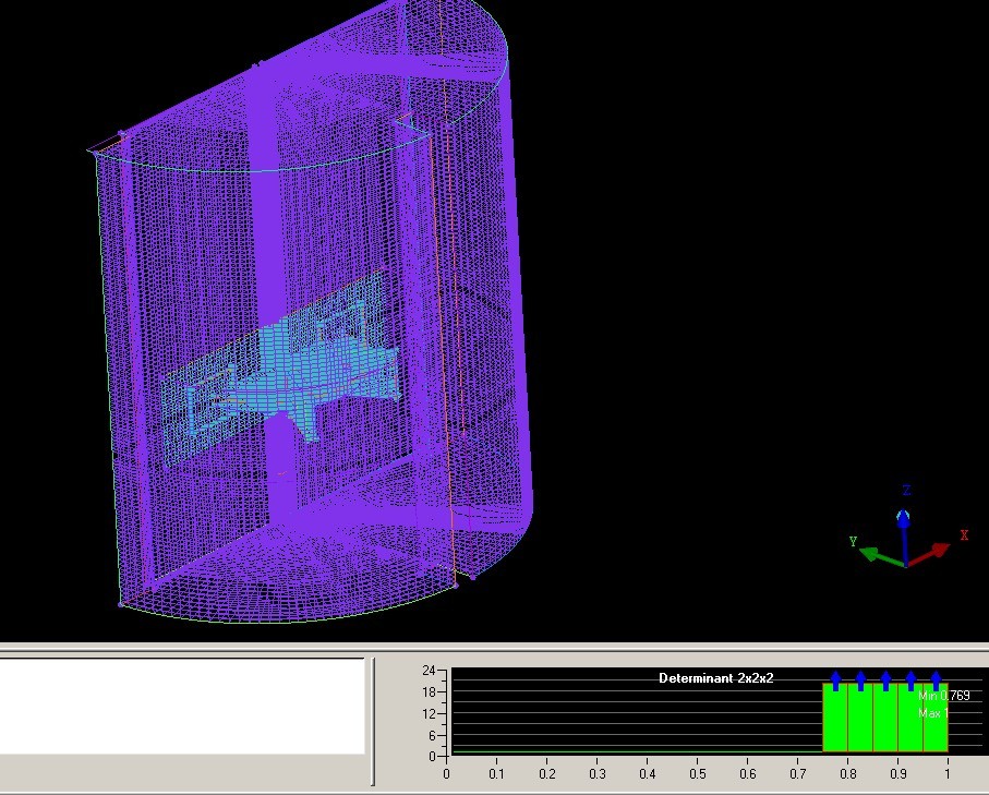

发表于 2013-4-24 12:53:45 | 显示全部楼层
也是新手,拿来练练手,细调过,再做局部调整可到0.85以上
[ 本帖最后由 laicsh 于 2013-4-24 12:55 编辑 ]
project1.zip
210.9 KB, 下载次数: 168
project1
